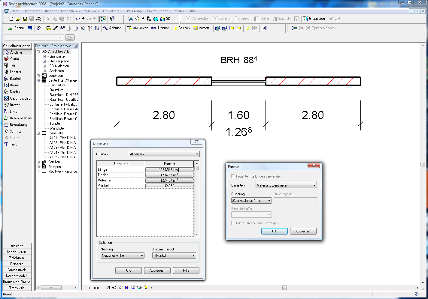

Hi Forum,
um meine Fenstr mit Brüstungshöhen zu versehen habe ich die Kategorienbeschriftung benutztund den Typ BRH eingeschaltet. Leider rundet die Brüstungshöhe jeweils auf 5mm ab. Verändere ich aber die einstellung, daß alle millimeter abgerundet wird, verändert sich die komplette schreibweise. masze unter 1m erhalten ein führende null (was ich nicht will) und die millimeter sind auch nicht mehr hochgestellt. gibt es da ne möglichkeit, für userdefineirte formate die gleiche schreibweise (architekturvermassung) einzustellen wie bei der standardeinstellung "Projekteinstellungen verwenden" ?

Hallo Bernd,
irgendwie gelingt es mir nicht deine Situation nachzustellen. Kannst du ein Beispielfenster mit Beschriftung hier posten?

wenn ich also die Formatierung der Familie "Beschriftung Fenster.rfa" wie im geposteten PIC einstelle, habe ich beschriebenes Problem. Ich hätte gern die Rundung der oberen Einstellung, möchte aber die Schreibweise der unteren Einstellung

Hi Bernd,
ich bin mir zwar jetzt nicht wirklich sicher ob ich nix übersehen habe, aber wäre das denn nicht identisch mit den Angaben des angehängten Screenshots?

Du bist suuupe, die einstellung "meter UND zentimeter" hat es gebracht....nicht nur Meter!!
