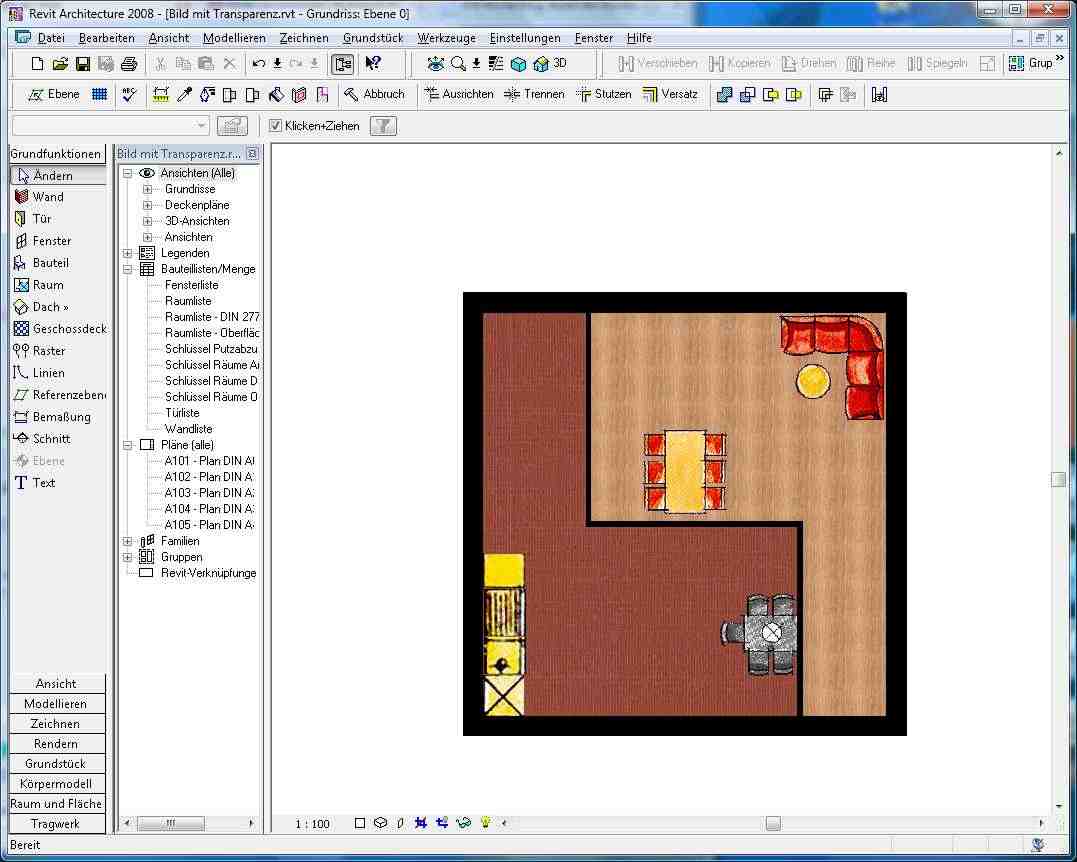

den bereich zu maskieren habe ich gefunden. die aufgabe ist jedoch komplexer:
einzelne räume im grundriss sollen mit fotos unterlegt werden und entsprechend der grundrissform zugeschnitten werden. maskieren geht in diesem fall schwer, da sich die einzelnen masken gegenseitig überdecken.

dann bliebe noch die Möglichkeit in den Fotos selbst mit Transparenzen zu arbeiten (z.B. entsprechend der Raumform). Ist unter Umständen ein bisschen kniffelig, aber im Screenshot sind so 10 Bilder eingefügt worden (wobei das Mobiliar aus den Revit-Elements stammt).

Original erstellt von efge:
Wie müssen die Bilder bei transparenten Bereichen abgespeichert werden?
Ich verwende das png-Format, da sowohl jpg als auch bmp meines Wissens keine Transparenz unterstützen.
Die Lösung des Problems ist dies jedoch nicht, da auch polygonale Flächen zugeschnitten werden sollen (ACAD Befehl Bilder zuschneiden)
Das verstehe ich nicht ganz!? Die Bodenbeläge in meinem Screenshot oben sind auch Bilder, da ist halt nur ein Teil (also oben rechts bzw. unten links) des Bildes transparent. Die schwarzen Wände sind Revit-Wände (da der Detailierungsgrad grob aktiv ist) und alles andere sind rechteckige Bilder.
