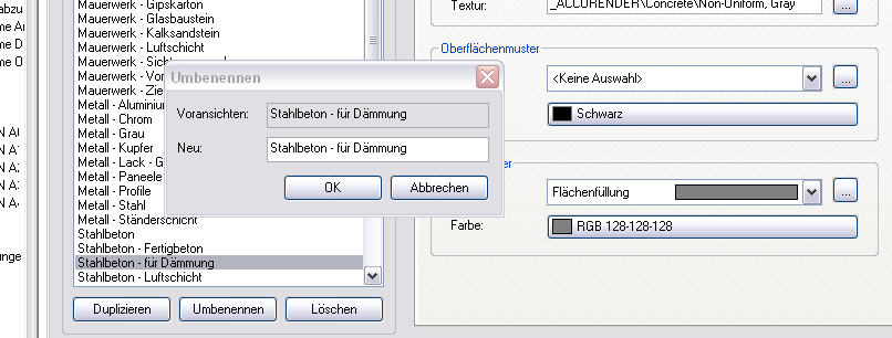

Nochmal genauer: Es gibt eine Materialliste (Einstellungen>Materialien), die du ja schon gefunden hast...
Dort kannst du Materialien definieren, z. B. vordefiniert "Stahlbeton-Ortbeton" mit einem definierten Schnittmuster "Beton-Stahlbeton in der Farbe blau usw.
Diese Materialien werden in den Eigenschaften der Wände unter "Bearbeiten/Neu" --> Konstruktion>Bearbeiten eingestellt. Siehe screenie 1.
Nun kannst Du Dir in der MAterialliste entsprechende Materialien zurechtlegen, z. B. ein Material "Stahlbeton für Dämmung", das dann eine Schraffur als graue Flächenfüllung hat.
Und ein Material "Dämmung für Stahlbeton", das z. B. keine Schraffur aufweist.
Nun kannst du je nach Bedarf diese Materialien Deinen Wänden zuweisen. (screenie 3)
Soll sich jetzt die Darstellung schnell mal ändern, brauchst Du nur in der Materialliste (zentral sozusagen) einmal die Flächenfüllungen umstellen und hast so alle Wände, die mit diesem Material erstellt wurden umgestellt. Willst Du also anstatt grau im Beton die Schraffur, stellst Du das hier 1x ein und alle Wände werden als Beton dargestellt, usw.
  Max

Servus,
ja eben, siehe screenie3 Wand schraffiert, Dämmung nicht.
(--> Da für Wandmaterial eine Füllfläche grau definiert wurde und für Dämmungsmaterial keine Schraffur verwendet wurde...)
  Max

Hallo Max,
noch einmal Wanddarstellung, hab es leider nicht geschafft.
Also wenn ich eine zweischalige Wand definiere und im groben Maßstab dartstellen lasse (brauche ich bei wettbew.) habe ich im darstellungsmodus nur die möglichkeit:
Grafiken:
- Füllmuster für groben Maßstab:
- Farbfüllung für groben Maßstab
Die unterschiedliche Behandlung von Schichten kann ich nicht sehen.

Zur Vorgehensweise exklusiv für Dich ein Video zum Angucken :-), ich hoffe, es wird dann etwas klarer, wie ich das meine.

Hi Max,
ganz schön frech ;-) kaum bist du unter die Starautoren gegangen (nochmal Glückwunsch zum Buch) meinst du, du kannst hier einfach so ein paar U's abziehen, nur weil ich in letzter Zeit öfter mal fehle. Dafür hab' ich beim nächsten Treffen aber ein Bier gut!
Schönes Wochenende allerseits!
Grüße aus Darmstadt
Lars Geis
