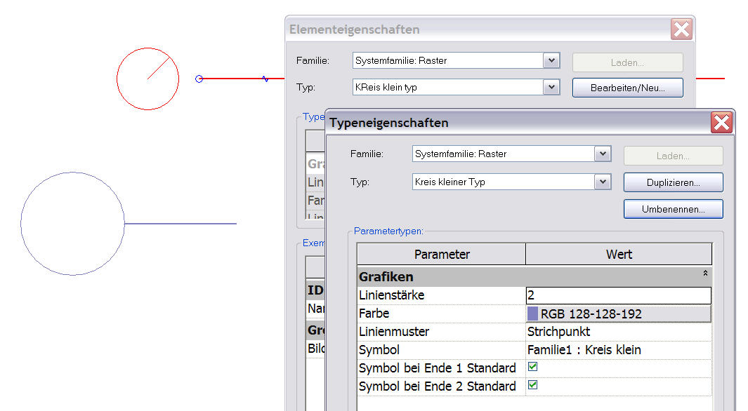

Hallo.
Kann ich die Rasterfamilie in den verschiedenen Ansichten unterschiedlich darstellen ?
Ich meine nicht die Umschaltung von 2D in 3D und pro View verändern.
Ich möchte in Plan A -- kleine Kreise
in Plan B --- große Kreise.
Geht das vielleicht noch nicht oder find ich es nur nicht?
Vielen Dank für jeden Hinweis.
Carsten

erstellt am: 17. Okt. 2007 10:14    Editieren oder löschen Sie diesen Beitrag!  <-- editieren / zitieren -->   Antwort mit Zitat in Fett Antwort mit kursivem Zitat    Unities abgeben: 1 Unity (wenig hilfreich, aber dennoch)2 Unities3 Unities4 Unities5 Unities6 Unities7 Unities8 Unities9 Unities10 Unities
Hallo Max.
Es geht nicht. Hier mal ein Bild.
Es wird im kompletten Projekt umgestellt.
Geht das denn bei Deinen Projekten ? Hier auf allen Cad-Plätzen keine Änderung.
Carsten

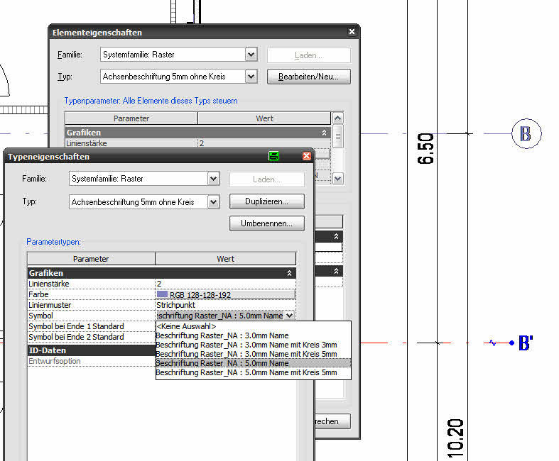

Hallo Kodat,
anbei Screenshots, wies bei mir aussieht. So wolltest Du das, oder?
  Max

BeschriftungRaster_NA.txt
Hallo Max.
Ja genauso. Worin besteht denn jetzt der Familienunterschied von Deiner zu meiner?
Anbei noch die Familie , Endung umbenennen

erstellt am: 18. Okt. 2007 16:22    Editieren oder löschen Sie diesen Beitrag!  <-- editieren / zitieren -->   Antwort mit Zitat in Fett Antwort mit kursivem Zitat    Unities abgeben: 1 Unity (wenig hilfreich, aber dennoch)2 Unities3 Unities4 Unities5 Unities6 Unities7 Unities8 Unities9 Unities10 Unities Nur für Kodat 10 Unities + Antwort hilfreich
Servus Kodat,
Du musst noch die Typen anlegen, das ist alles.
Markiere die Rasterlinie, rufe die Elementeigenschaften auf und lege mit "Duplizieren" den Typen an. In diesem neuen Typen weist Du dann Deinen (vorher ins Projekt eingefügten) Familientyp zu.
  Max
