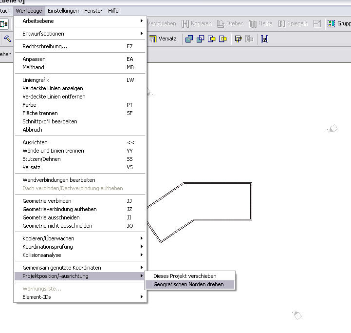

Kann man in revit zusammenhängende Polylinien zeichnen? Habe sowas nicht gefunden.
Kann man splines zeichnen?
Wie kann man das Koordinatensystem drehen zB bei einem um 30° verdrehten Gebäudeteil (in acad BKS mit Drauufsicht akt. BKS)
Schöne Grüße und Danke

Hallo efge,
Polylinie gibts in Revit nicht. Wenn Du mehrere zusammenhängende Linien zusammen anwählen willst, zeige auf ein Element, tippe die Tab-Taste an und Revit wählt eine "Kette" aus, also mehrere zusammenhängende Elemente der selben Kategorie.
Splines gibts: Beim Modellieren in der Optionsleiste mal auf das kleine Dreieck klicken, um die Funktionen alle zu sehen (siehe Screenshot).
UCSFOLLOW gibts wieder nicht. In Revit hast Du hast die Möglichkeit, das Projekt für das Modellieren zu drehen (über Werkzeuge>Projektposition/-ausrichtung) oder am Ende für die Pläne mit den abhängigen Ansichten zu arbeiten.
