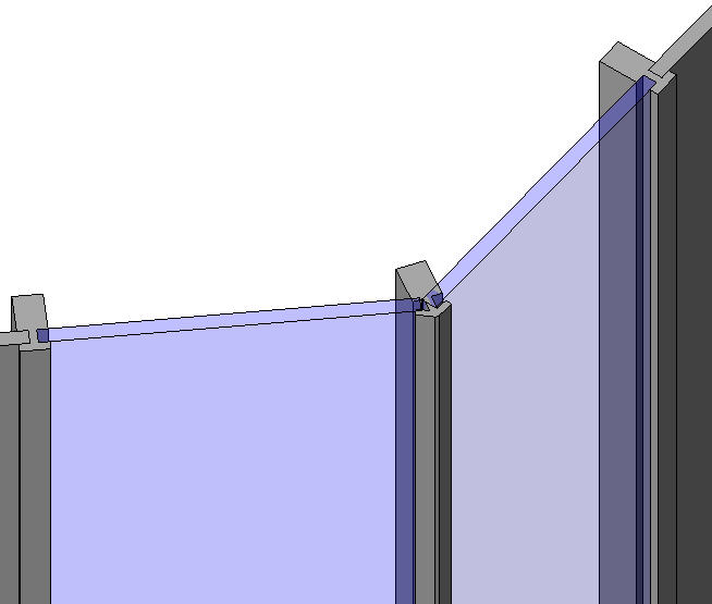

Ich bin dabei das Modell eines Bürogebäudes aufzubauen. Alles läuft soweit perfekt. Die Bearbeitungsbereiche sind angelegt, die Rechte (hoffentlich) sauber auf alle Teammitglieder verteilt.
Beim Bearbeiten der Fassade bin ich auf folgendes Problem gestossen:
Ich habe die Fassade über Flächen erstellt - das Gebäude besteht aus geraden und gebogenen Fassadenflächen.
Dann habe ich Profilfamilien erstellt aus denen ich anschliessen Pfosten und Riegel erstellt habe.
Soweit so gut.
"In" der Fassade funktioniert alles wunderbar. Nur die Randelemente machen mir Sorgen. Ich hätte gerne ein durchgehendes Raster über die einzelnen flächen Hinweg. Bei den Übergangen von gerade zu gekrümmt habe ich jedoch ein Endsegment, und dass wird nicht zentriert am End-Fassadenraster ausgerichtet, sondern endet mit dem Raster. Durch den Einsatz eines Eckpfostens kann ich die ungewollte Ausrichtung umgehen. Diese entsprechen aber in keinster Weise den Profilen die ich Verwenden möchte.
Lager Rede kurzer Sinn: Kann ich Eckpfostenprofile definieren. Wenn ja - WIE?
Weder Hilfe noch Lern-CDs haben mir weitergeholfen.
Kann mir von euch jemand auf die Sprünge helfen.
Danke im Voraus und Grüsse,
Philipp

die Eckpfosten in Revit können nicht wie die normalen Pfosten mit einem benutzerdefinierten Profil versehen werden. Hier muss man nehmen, was man kriegt ...
Der einzige Weg, der mir zur sauberen Modellierung der Pfosten einfällt wäre, an den entsprechenden Stellen ganz auf Pfosten zu verzichten und an deren Stelle eine eigenständige (parametrische) Pfostenfamilie zu erstellen, bei der sich der Winkel in der Draufsicht über einen Parameter einstellen lässt. Evtl. ginge es auch über eine Fassadenelement-Familie, die ihren Randpfosten gleich mitbringt - siehe angehängtes Beispiel. Ist allerdings recht aufwändig zu erstellen ... mit dem Thema "Familienplanung" lassen sich ganze Bücher füllen

saubere Arbeit und vor allem gute Idee gleich die Pfosten in das Element aufzunehmen :-).
Vielleicht könnte man auch noch statt der Extrusion einen Sweep verwenden? Dann könnte man wiederum die Profile vom Hersteller- Katalog für die Skizze verwenden! Die gibts doch bestimmt als dwg von Wicona und Co, oder?

Das mit der eigenen Pfostenfamilie ist eine sehr gute Idee - so werd ich's wahrscheinlich auch anlegen. Morgen werde ich gleich deinen Eckpfosten adaptieren und testen.
Eine eigene Fassadenfamilie zu erstellen ist - abgesehen vom fehlenden Know-How - wahrscheinlich zu aufwändig für diese spezielle Aufgabe.

Wenn man damit leben kann, die Eckpfosten manuell einzufügen, könnte man sich ja auch ein eigenes abgewinkeltes Profil zurechtlegen, das man an den Ecken entsprechend über die Funktion "Pfosten" einfügt.
Das könnte eine einfache alternative zur Fassadenelementfamilie sein, oder?
