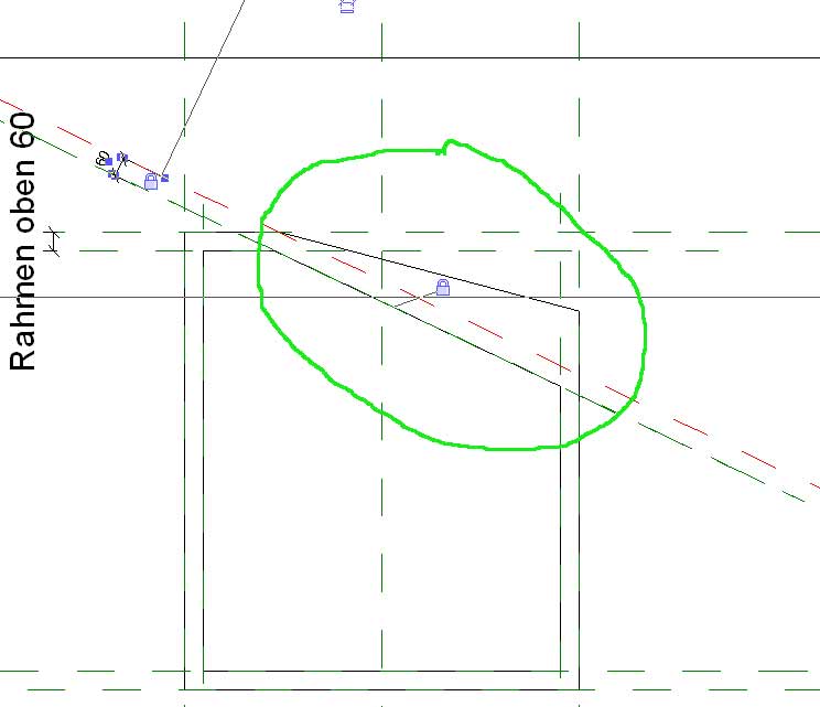

ich versuche nun schon eine geraume Zeit, ein Fenster
mit einer abschrägung zu erstellen. Wenn ich es mit einer Winkeleingabe versuche,
ändert sich meine Schräge wenn ich das Fenster in der Breite und Höhe ändere, und
mit einer Höhenangabe bez. Breite der Schräge komme ich auch nicht weiter, hier bringe
ich die Referenzebenen nicht befestigt.
Kann mir jemand etwas weiterhelfen ! Hab schon unter F1 nachgesehen, komme aber nicht
weiter.

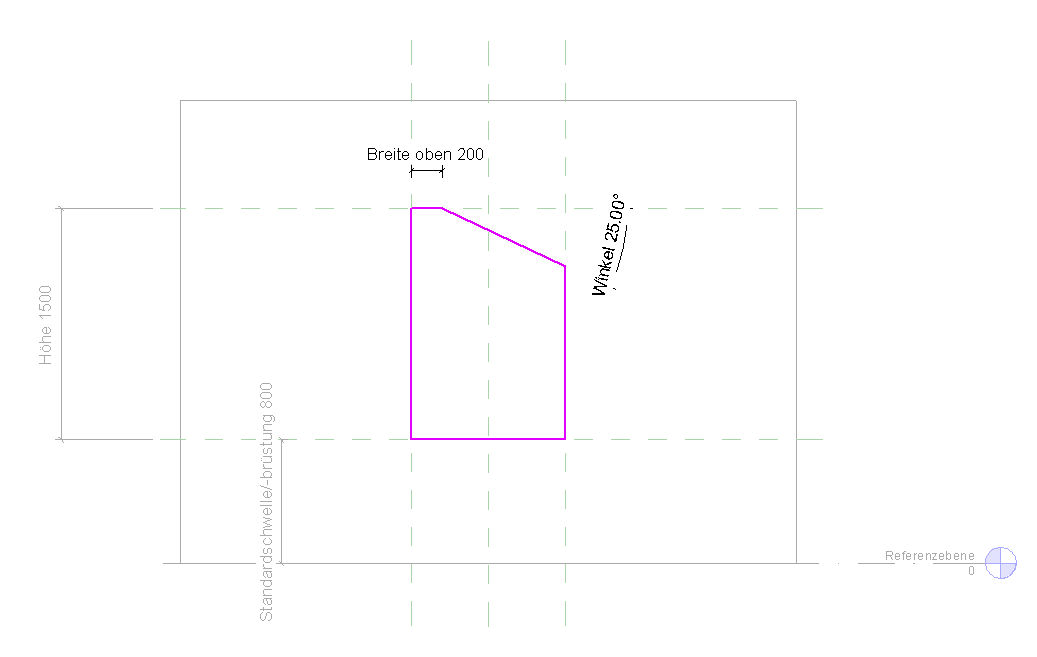

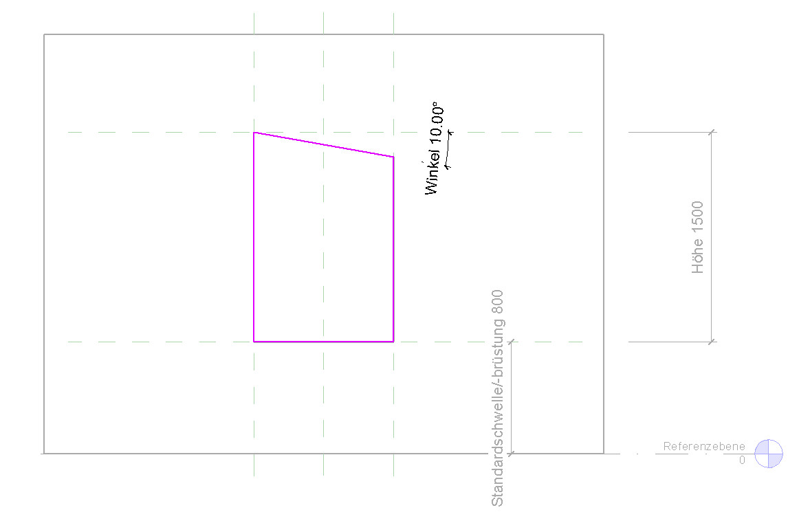

Hi Hack,
ich würde für den Winkel des Fenster bemaßen und dafür einen Parameter hinzufügen. Dann ändert sich bei Höhen- und Breitenänderungen der Winkel nicht mit und man kann die Schräge flexibel den Anforderungen anpassen.
Im Screenshot ist es (allerdings zunächst nur für den Öffnungsschnitt) gut zu erkennen.

ui, sehe gerade, dass ich die gewünschte Form ja gar nicht erzeugt hatte. Dann also (um flexibel zu bleiben) noch ein Parameter für die Breite oben (siehe Screenshot).
Prinzipiell geht es sicher auch ohne Parameter, indem man den Winkel bemaßt und dann mit dem Schloß fixiert, aber der Mehrwaufwand für den Parameter ist minimal und die Flexibilität dadurch deutlich größer...
