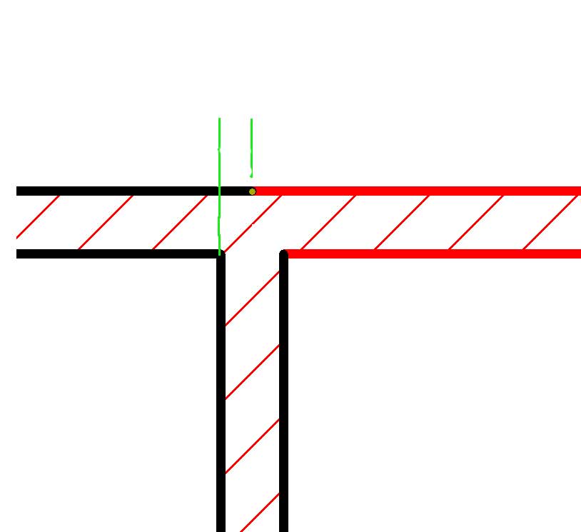

bei einem Wandanschluß geht immer die Wandkante
bis zur Wandachse. Ich sollte aber die Kante am Wandende
habe, kann man das einstellen ?
Ich brauch die Kante, für Fassadensystem über Linie.

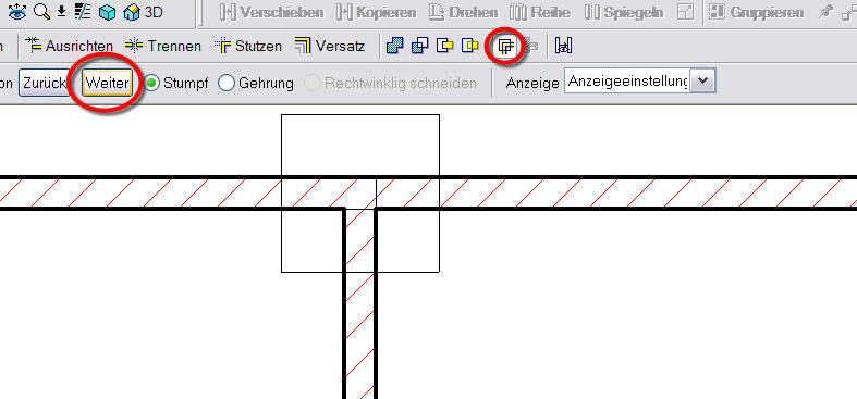

Wandanschluss bearbeiten geht über den entsprechenden Befehl in der Werkzugkasten-Leiste - siehe Screenshot.
Dort kannst Du wählen, wie die Wand angeschlossen wird.

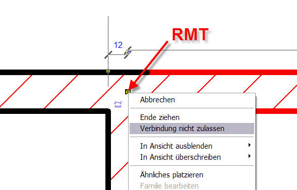

Oder suchst Du eher nach "Verbindung nicht zulassen" aus dem Kontextmenü? siehe screenie 2

Hoi Max,
mit dem Wandverbindenbefehl gehts, nur funk es nicht
an jeder Wandverbindung, wenn eine Wand angepasst ist geht
es nicht, aber mir hat es weitergehofen, vielen Dank
