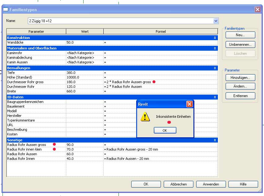

ich versuche einen 2-Zügigen Kamin zu erstellen,
soweit geht alles, bis auf den großen Durchmesser in der
Bemaßung. Wo liegt der Haken, beim kleine Durchmesser
geht es! Siehe Fehler im Anhang.

Hi Hack,
"Inkonsistente Einheiten" deutet in der Regel darauf hin, dass die Einheiten tatsächlich nicht zueinander passen
Sind wirklich alle Radien- und Durchmesserparameter vom gleichen Typ (hier vermutlich Länge)?

Danke Torsten,
das wars, hatte im Parametertyp Fläche statt Länge eingestellt.
