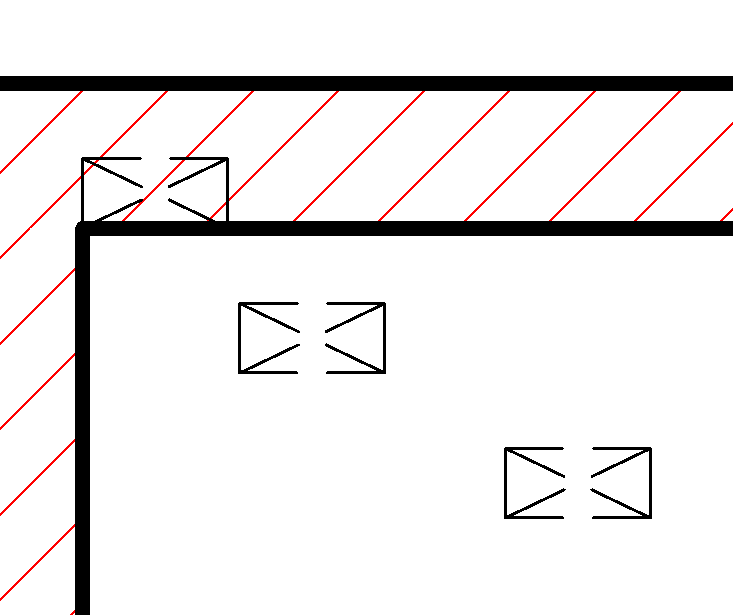

Für die Grundrisse der Tragwerksplanung (Deckenansicht) möchte ich alle Aussparungen in den Wänden, Unterzügen, Fundamenten, etc  eingestrichelt und ausgekreuzt haben, unabhängig davon, ob diese geschnitten sind oder nicht.
Das Endergebniss soll so aussehen, dass Öffnungen wie Türen und Fenster im Grundriss aus der Wand ausgeklingt sind (wie üblich), Ausparungen aber nicht, sondern nur gestrichelt "unter" der Wandkonstruktion liegen.
Wer kann mir da eine Tipp geben, wie ich eine entsprechende Familie baue und mit ggf eine Beispiel zuschickt.

wenn Du das generell nur gestrichelt haben willst, kannst Du´s wohl nicht in 3D machen, sondern müstest das als 2D- Detail einfügen. Dafür kannst Du Dir natürlich entsprechende Symbole mit zugehörigen Parametern basteln (z. B. mit der Fammiliienkategorie "M_Detail.rft").

Der 3D-Zusamenhang wäre mir schon wichtig (wofür sonst REVIT). Es geht nur um die Darstellung. In diesem Fall soll der 3D-Abzugskörper in den Grundrissen, Ansichten und Schnitten ausgeblendet und drch eine 2D-Darstellung meiner Wahl ersetzt werden.
Auch sollten im Grundriss immer alle Wanddurchbrüche dargestellt werden, unabhängig von der Schnittebene.

wenn Du den 3D Zusammenhang haben willst, kriegst Du unweigerlich auch die Abhängigkeit von den Schnittebenen mit dazu ;-).
Benutze die Funktion "Planbereich" aus der Kategorie "Anicht" in der Entwurfsleiste damit Du auch alle Aussparungen im Grundriss siehst.
Wenn du die Darstellung dann gestrichelst brauchst, überschreibe die Linien mit dem Button "Liniengrafik" (Füllersymbol).
