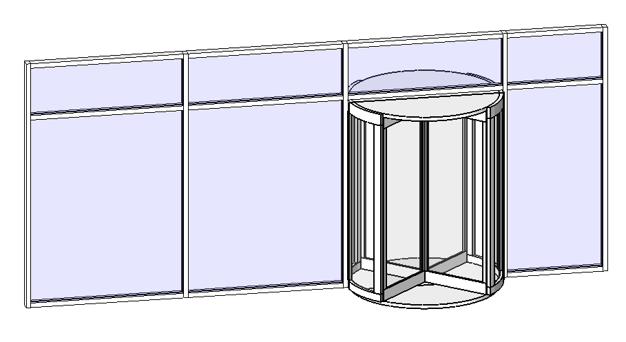

Hallo Spezialisten,
ich versuche seit geraumer Zeit, in eine Fassade eine schöne Haustür zu integrieren. Leider schaffe ich es nicht, die Türfamilie in den Fassadenstil zu integrieren, weil es eben eine Türfamilie ist und kein Fassadenelement.
Sicher weiß jemand, wie ich das hinbekomme´- ich finde in keiner Hilfe eine Lösung.
Vielen Dank im Voraus und Grüße
Seiti

eine Tür ist eine Tür ist eine Tür ...
Das Umwandeln einer Türfamilie für massive Wände in eine Fassadenelementfamilie ist meines Wissens nach nicht möglich.
Die Tür muss also auf jeden Fall als Fassadenelement modelliert werden (Neu > Familie > M_Fassadenelement.rft), oder man modifiziert die im Content enthaltene Fassadentür.

Im Prinzip ist das so richtig und ich finde es auch sehr schade, dass man  nicht so einfach beliebige Elemente/Familien/Systemfamilien/Wasauchimmer an beliebiger Stelle verwenden kann. Auch eine Änderung der Familienkategorie bei Nicht-Systemfamilien führte bei meinen Versuchen auch nicht wirklich zum Ziel. Wenn es aber mal wieder besonders flott gehen muss, kann man natürlich noch auf die Idee kommen z.B. eine bestehende Tür als DWG (oder ACIS) zu exportieren um sie dann in der Fassadenelementfamilie zu importieren (siehe Screenshot). Dann ist natürlich nix mit ordentlicher Parametrik und im Prinzip würde ich auch Lars Methode bevorzugen, aber wenn man es vermutlich nur einmal braucht und einem die Zeit mal wieder extrem im Nacken sitzt...
