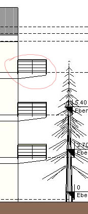

Hallo zusammen
wie lässt sich eine Balkonplatte mit Anzug als Geschossdecke realisieren?
Gruss rpict

hätte da 2 Vorschläge:
-als Projektfamilie (Modellieren - erstellen -Decke)
-als generische Wandbasierte Familie - hätte den Vorteil, dass man diese Balkone immer wieder mit verschiedenen Parametern verwenden könnte.
Es wäre zwar auch irgendwie über die Gefälledeken möglich, ich denke aber, dass es in diesem Fall nicht die beste Lösung ist.

danke für die tips.
ich hatte auch den weg über die projektfamilie genommen.
mit den gefällen klappt das nicht so, damit lässt sich nur auf der plattenoberseite modellieren.
ein versuch war, die platte mit dem neigungspfeil ins gefälle zu legen und dann mit den neuen
verformungswerkzeugen oben wieder in die horizontale zu bringen.
aber bei platten mit neigungspfeil erscheinen diese werkzeuge nicht mehr
ich wünschte mir eine funktion ANWINKELN: kante auswählen, winkel angeben, fertig
