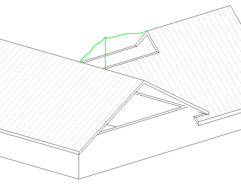

ich habe ein Problem mit der Dachausmittlung, und zwar ist beim Hauptdach der First
tiefer als am Anbau (siehe Anhang). Wie bringe ich die Dächer verbunden

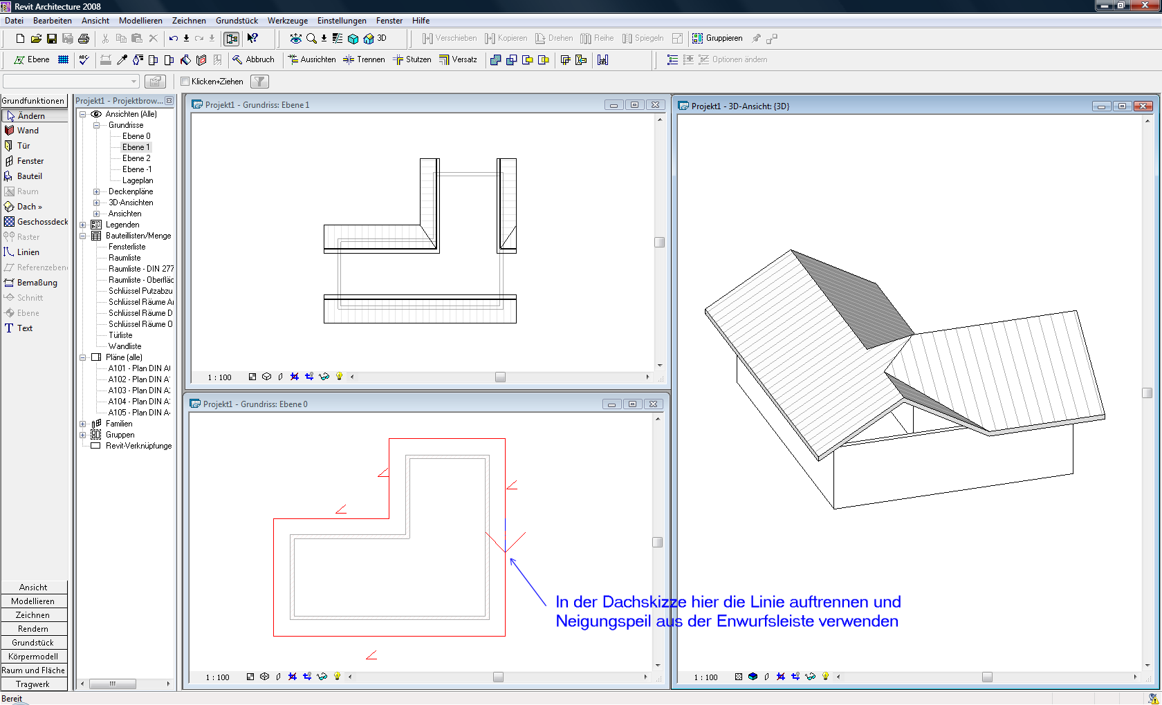

Hi Hack,
ich würde nicht zwei Dächer nehmen um sie anschließend zu verbinden, sondern ein einzelnes Dach erzeugen und dort den Neigungspfeil verwenden (siehe Anhang).

Hallo Torsten,
so gehts, vielen Dank
