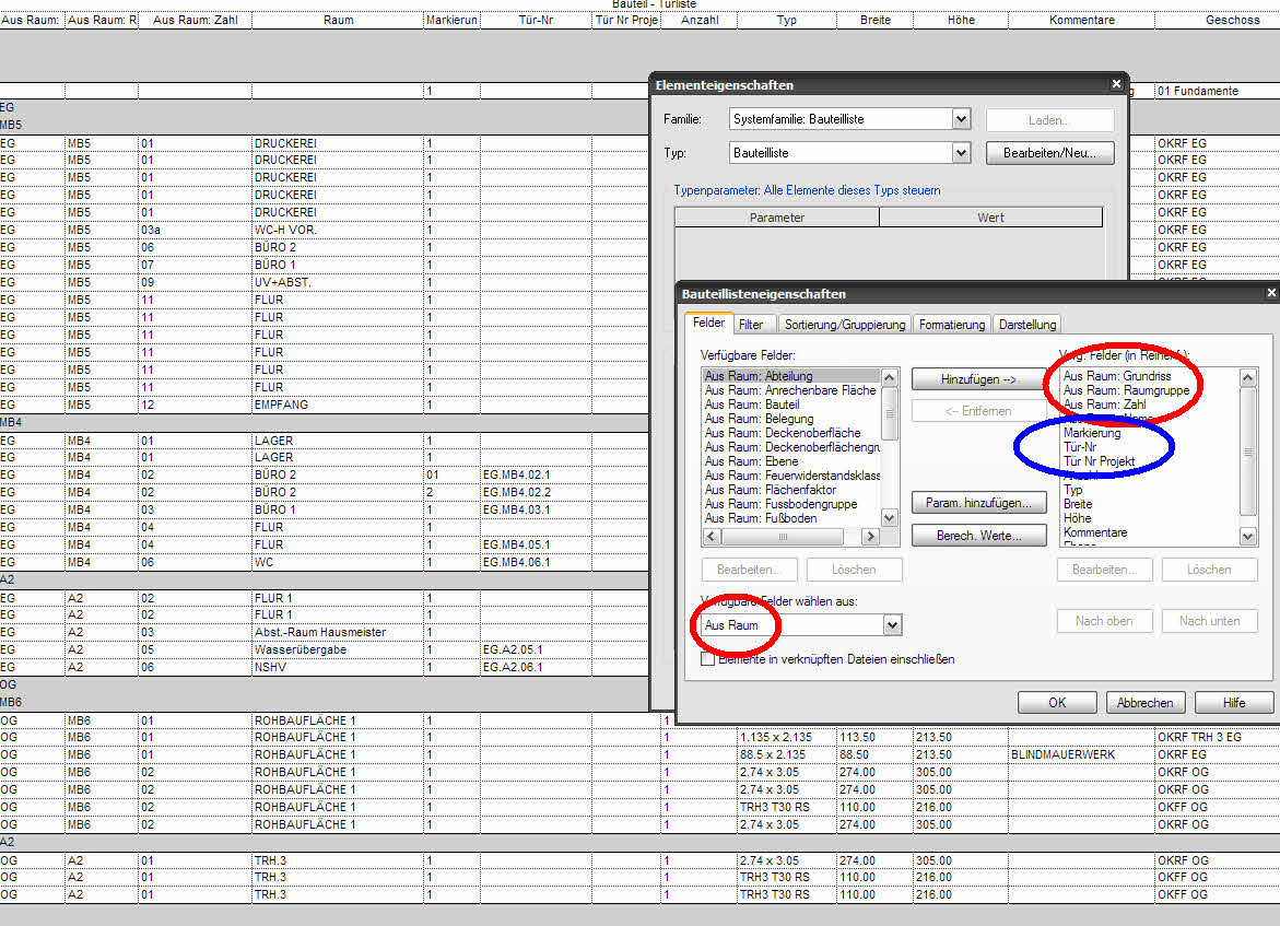

Hallo.
Hier meine Problemstellung oder Aufgabe:
Die Türnummer soll automatisch aus der Raumnummer erzeugt werden.
Wir haben für die Räume eine Raumnummer mit mehreren gem.gen.Parametern erstellt.
A.Grundriss (EG,OG;OG1 ....)
B.Raumgruppe ( Mieter 1= MB1 ; Mieter 2= MB2 ....)
C.Raumnummer aus Zahl (Revit System)
Die Raumbeschriftung ist dann für jeden Wert (A-C) mit 3 Zeichen erstellt worden. Leider kann ich die Werte nicht miteinander verknüpfen so das immer die kleinste Anzahl von Zeichen ensteht. Schade.
So . Jetzt eine Türliste erstellt und weiter kann ich bei den Feldern ja die Parameter (A-C) wählen indem ich die Felder unten im dropDown umstellen (roter Marker). Felder sind rechts zu sehen.
1.Wie kann ich nun aber die Türnummer so einstellen, das die Werte auch in der Türnummer integriert werden ??
2.Auch die Markierung muss dazugeschrieben werden . Aber wie??
In der Liste kann ich jetzt gut wählen zu welchem Raum die Tür gehört.
3. Es wäre auch gut wenn die Tür im Grundriss irgendein Marker hätte wo ich die Zugehörigkeit sehen könnte.
Zu dem Thema habe ich auch noch einen Link gefunden, aber daraus werde ich nicht schlau. http://cad-vs-bim.blogspot.com/2006/10/door-tags-by-room-number-want-em-got.html
Das ist sicherlich jetzt eine komplexe Aufgabe, doch wenn das klappen würde wäre es genial.
Ich denke mal die Hälfte habe ich schon geschft aber der Rest.... ich weiss nicht weiter.
Vielleicht hat das ja auch schon einer fertig
Vielen Dank für jeden Hinweis.
Carsten

hi carsten,
wie gehst du eigentlich damit um, dass die eigenschaft aus raum bzw in raum sich bei ändern der aufschlagsrichtung im plan nicht mitändert?
