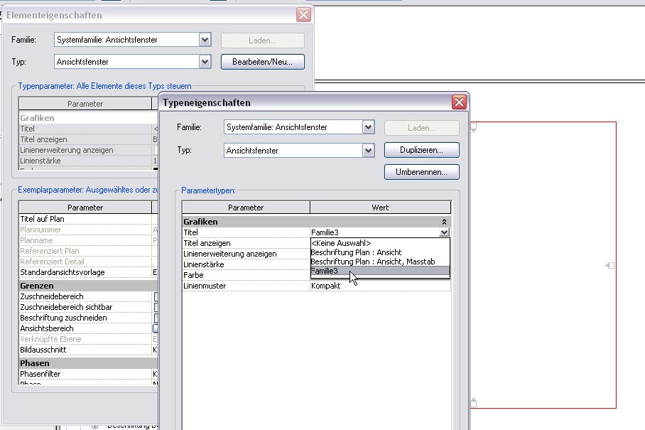

Der Vollständigkeit aber noch: Eigene solche Beschriftungsfamilien können schon so erstellt werden, wie Du beschrieben hast, sie müssen aber über die Typeneignschaften dann integriert werden (da eben Systemfmilien). siehe Screenshot. Dank geht an Autodesk für diese Lösung...
Der Übersetzungsfehler ist dort übrigens auch gleich aufgenommen worden :-).
