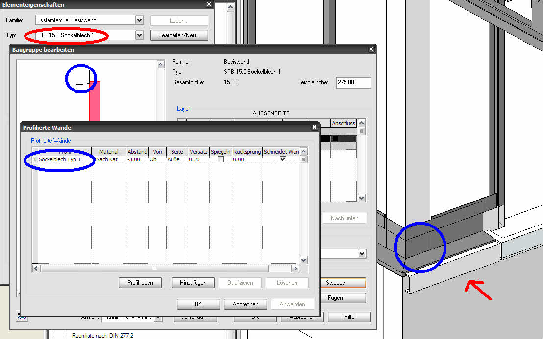

Ich habe mir für mein Projekt verschiedene Ansichten erstellt in denen  ich nur die Tragenden Teile , also den Rohbau darstellen möchte. Dafür gibt es ja schon die Ansichtsvorlage = Tragende Bauteile. Weiterhin habe ich über Filter so einiges augeblendet.
Frage: Wie kann ich aber die integrierten Sweeps in den Wänden ausblenden? Ich weiss nicht wie ich die Einstellung hinbekomme.
Bei Mehrschaligen Wänden hab ich auf jedenfall die nichttragenden unsichtbar stellen können.Das klappt gut.
Vielen Dank für jeden Hinweis.

Hallo Kodat,
so wohl eher erstmal nicht... zu wenig input...
Bilder? Ziel der Übung? Den Wunsch würde ich so erstmal als "Ausgefallen" einstufen. Wie kann eine Wand "halbtragend" sein? Wenns unbedingt doch so sein soll, wirst Du wohl nicht drumherumkommen, das als getrenntes Bauteil zu modellieren, denk ich jetzt erstmal...

Also erst mal das Bild. Ich hab eine geschichtete Wand. Einteil davon ist diese Wand im Bild (Rote Kennzeichnung). Darin ist ein Sockelblech (gen.Modell) eingefügt.
Um jetzt besser den Rohbau zu bearbeiten habe ich verschiedene Filter
eingestellt. Klappt eigentlich ganz gut. Jedoch möchte ich jetzt noch das Sockelblech ausblenden und eine Schale der Wand.
Zum Schluss sollen wirklich nur die Tragend eingestellten übrigbleiben.
Ich hoffe so ist es verständlich.
Carsten

Vielleicht gehts leichter, wenn Du das als "Profilierte Wand" (unter Modellieren>Profilierung) zur Wand hinzufügst?
(Schon klar, mit dem Sweep könntest Du Dir die Arbeit auch gleich ganz ersparen, nur wirds da dann mit dem Ausblenden in Deinem Fall schwierig...)

Hi Max. Ja das hab ich jetzt auch festgestellt. Über Wände Profilieren gehts besser.
Aber ich habe damit in Revit angefangen und wusste von vielen Dingen gar nicht.
Das um zustellen ist jetzt aufwendig.
Kann ich die ollen Bleche denn nicht ansprechen

Ich persönlich denke mal, dass Du den Sweep alleine nicht wegbekommst. Ich lass mich aber gerne vom Gegenteil überzeugen, wenn jemand hier eine Idee dazu hat  .
Der "Änderungsaufwand" ist aber meiner Meinung nach nicht so tragisch. Um den Sweep wieder wegzubekommen, musst Du ja nur den Wandtyp 1x ändern, ums für alle diese Wände im Projekt wieder weg zu haben.
Um das Profil draufzubekommen, musst Du die Aussenwände jeweils 1x anklicken. Ist eigentlich also kein Mehraufwand...

Klar. Ist das nicht soo viel Arbeit.
Ich habe aber schon einige Ansichten und Grundrisse.
Dort sind dann natürlich auch Höhenkoten abgesetzt. Die sind dann ja weg.
Oder gibts irgendeinen Trick zur Anpassung ?
