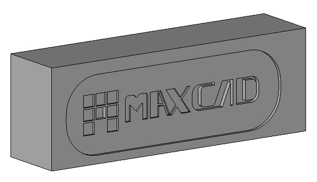

gibt es die Möglichkeit in einer Wand (z.B. Ortbeton) einen Schriftzug als Negativform auszusparen?
Habe schon einiges probiert (Modelltext, Abzugskörper), klappt aber leider nicht .
Ideal wäre es, wenn die Schrift editierbar bliebe (Tiefe, Zeichen, Absatz)
Vielen Dank vorab.

Hallo Andre´,
als Modelltext wirds wohl eher schwierig. Als Abzugskörper gehts in jedem Fall (siehe Beispiel).
Wie bist Du denn beim Abzugskörper genau vorgegangen?

Hallo Max,
danke für die Antwort.
Habe über Modellieren/Erstellen/Generisches Modell/Abzugskörper versucht direkt aus einer vorhandenen Wand (Familie) auszuschneiden. Das geht scheinbar nicht bzw. nur mit einem Volumenkörper. (bin noch nicht so fit in Revit).
Ich muss wohl meine Wand als Volumenkörper erstellen!?
Wie ich einen Schriftzug (Modelltext) direkt für den Abzugskörper verwenden kann ohne jede einzelne Linie zu modellieren habe ich leider auch nicht rausgefunden
Gruß André

Servus,
die Wand kann bleiben wie sie ist. Wichtig: Du musst die Beiden Körper mit "Geometrie schneiden" vereinigen bevorDu auf "Familie fertigstellen" klickst.
Der Modelltext ist erstmal so nicht als "Abzugskörper" vorgesehen. Vielleicht fällt jemandem hierzu noch ein Trick ein.

also, der Abzugskörper für die Wand muss auch als "Wand" erstellt werden, damit man die Geometrie verschneiden kann. Also unter "Modellieren > Erstellen > Wände" eine Abzugskörper-Wand zeichnen und diese mit "Geometrie schneiden" von der zuvor erstellten Wand abziehen.
Um ein wenig Modellierarbeit zu sparen, würde ich den gewünschten Text zuvor als Modelltext erstellen und dann bei der Modellierung des Abzugskörpers mit der Option "Linien auswählen" die Kanten des Textes anzuklicken (Tip: TAB-Taste, dann erwischt man das gesamte Polygon).
Was definitiv nicht geht, ist einen Modelltext als Abzugskörper zu verwenden, der dann immer je nach den Einstellungen und dem Inhalt des Textes automatisch etwas in die Wand fräst - hier ist schon etwas Handarbeit gefragt...

... also da muss ich dem Lars ausnahmseise mal widersprechen
Original erstellt von Lars Geis:
... denn mit dem generischen Modell gehts auch, zumindest bei mir... allerdings kann ich den Modelltext nicht "fangen"
Wie hast Du denn das wieder hingemiezelt  ?

mein größtes Problem ist momentan auch das Fangen des Modelltextes.
Ich kann doch nicht den ganzen Text (50 Zeichen) nachzeichnen

o.k., gebe mich geschlagen, es geht auch als "normaler" Volumen-Abzugskörper.
Die Sache mit dem Kanten fangen des Modelltextes funktioniert auch nur über einen Trick. Hatte das vor einiger Zeit mal gemacht, aber nicht mehr genau im Kopf, wie das ging.
Man nehme: eine Familie vom Typ "Generisches Modell (Fläche)" und modelliere dort einen Modelltext. In den Eigenschaften des Textes kann man nun über die kleinen Buttons ganz rechts Parameter vergeben, unter anderem auch einen Parameter für den Textinhalt. Dies ist wichtig, da man sonst den Text im Projekt nicht mehr ändern kann. Ebenfalls sollte man die Texthöhe mit einem Parameter belegen. Die anderen Eigenschaften wie Tiefe, Material etc. sind nur dann wichtig und mit Parametern zu belegen, wenn man den Text auch wirklich als "Volumen-Modelltext" verwenden will und nicht, wie für unseren Fall, als "Unterlage" für eine Abzugskörper-Extrusion.
Also Parameter vergeben, Familie ins Projekt geladen. Diese Familie hat übrigens im Vergleich zu dem projektinternen Modelltext auch gleich den Vorteil, dass ich nicht zusätzlich die Referenzebene für die Plazierung vorher angeben muss, sondern den Text auf jede beliebige Fläche klatschen kann - in unserem Beispiel auf die Wandfläche.
Die Kanten dieses Textes lassen sich nun interessanterweise fangen, aber fragt bitte nicht warum - es funktioniert, und dass ist die Hauptsache ...

Servus Lars,
klasse Trick, damit kann man den Modelltext sehr schön in die Abzugskörper wandeln!
10 U´s dafür von mir
