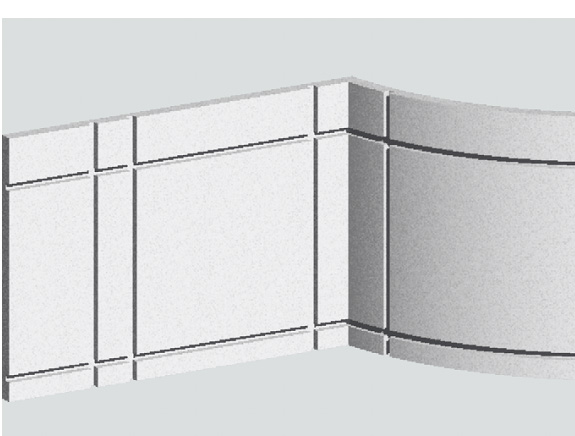

Hab´ mal ´ne Frage. Gibt es eine Möglichkeit, damit man modelllinien nach dem rendern sehen kann.
zur genaueren Erklärung: ich habe eine wand erstellt, jetzt möchte ich eine unregelmäßige unterteilung (platten) sichtbar haben - wie mache ich das??

probiers mal mit Modellieren>Profilierung>Wandfuge. Das schnippelt Dir entsprechende Kanten ins Mauerwerk.

DANKE!!!!
Hast mir sehr geholfen!!
