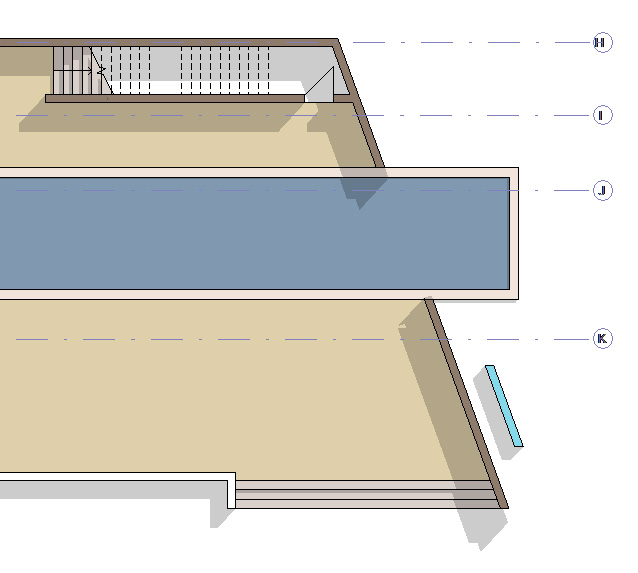

Hallo Reviteers,
Ich arbeite mich derzeit in Revit 2008 ein, um zu verifizieren, ob es in dem einen oder anderen Fall eine Alternative zum ADT Nachfolger ACA 2008 darstellt. Bis jetzt hatte ich keine größeren Probleme und bin recht überrascht, wie intuitiv es sich mit Revit arbeiten läßt.
Mein Anliegen (siehe .jpg):

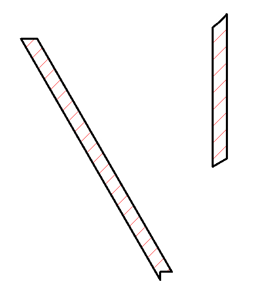

Lassen sich schräge (diagonale) Abschlüsse frei stehender Wände/Brüstungen anders erstellen als über >Schnittprofil bearbeiten< oder >Modellieren Erstellen-Wand<.
Beim Bearbeiten über Schnittprofil gibt es Darstellungsprobleme bei der Verschattung (linke Brüstung), bei der rechten Brüstung ist es einwandfrei, jedoch müßte hier für jeden unterschiedlichen Winkel eine neue Wandfamilie erstellt werden, oder?

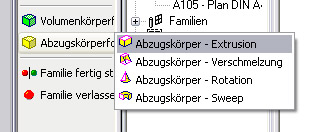

Mir der projektinternen Wand ist das sauber in 3D gezeichnet. Das wäre also schon das richtige für die Schrägen Wandabschlüsse.

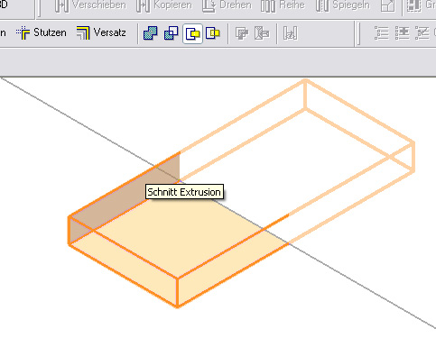

Ich würde jedoch anstatt die Wände als Volumenkörper zu extrudieren einfach nur die Wandenden wegschnipseln. Du zeichnest also Deine Wand /Wände erstmal im Projekt ganz normal, z.B. "MW 24.0" oder was auch immer und erstellst dann über Modellieren/Erstellen Volumen - Abzugskörper, mit denen Du die schrägen Enden wegschnipselst.
Wichtig dabei: Verschneide die entsprechenden Abzugskörper mit den Wänden, bevor Du auf "Familie Fertigstellen" klickst!
So hast Du immer schön sauber die Basiswände im Projekt und die Wandenden indivudell!
