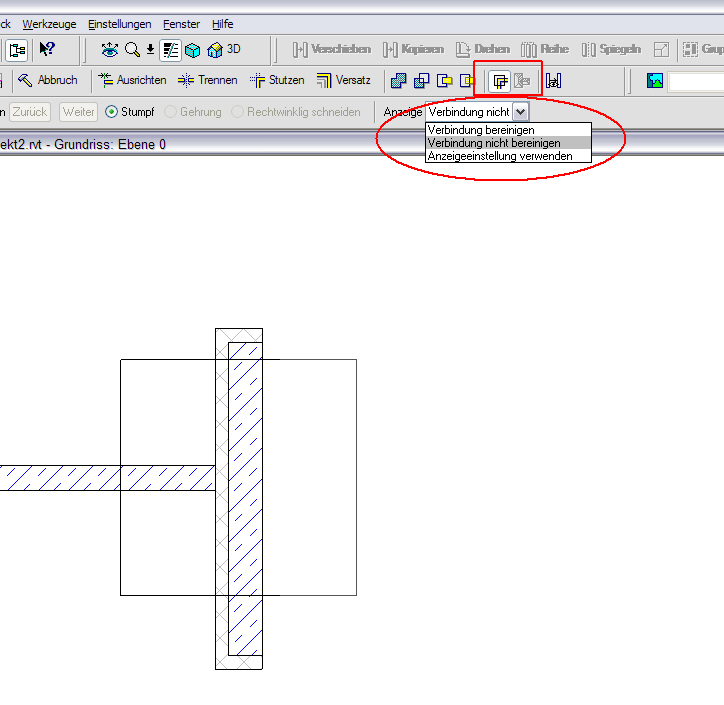

bin absoluter Anfänger, habe auch schon die Hilfe durchgewälzt aber nichts gefunden....!
Ich möchte eine Stb-Wand senkrecht auf eine StB-Wand+Dämmung anschliessen, allerdings muß die anzuschließende Stb-Wand vor der Dämmung aufhören! Bei mir verbinden sich die Stb-Wand mit der Schicht der Stb-Wand+Dämmung....?
Danke im voraus...

Hallo Christian,
wenn Deine Verbindung so aussehen soll wie auf dem angehängten Bild dann funktioniert das so:
- Du wählst das Werkzeug "Wandverbindung bearbeiten" (rechteckig markiert)
  und setzt in der Zeichnung das Rechteck am Fadenkreuz über die zu
  bearbeitende Wandverbindung.
- dann wählst Du unter Anzeige (oval eingekreist) in der Optionsleiste
  die Option "Verbindung nicht bereinigen".
- das war´s.
Iris

...jipieh, hat geklappt!
