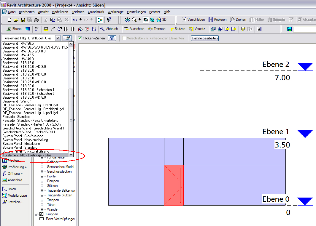

wie bekomme ich eine Türe in eine Fassade ?

indem du Dir
- die Fassade in ein Raster unterteilst
- aus der Metric Library/Fassadenelemente eine Tür ins Projekt holst
- das gewünschte Fassadenenlement aus dem eine Tür werden soll auswählst
- und dann in der Typauswahl die Tür auswählst
=> Viola

vielen Dank für die prompte Antwort. Bis zum Raster klappt alles bei mir, aber wie kann ich dann nur die einzelne Fläche der fassade anwählen aus der dann die Türe werden soll?
Ich kann immer nur die gesamte Fassade anwählen.
LG Anne

...probier´s mal mit der TAB-Taste

OK......er Tab t........Danke
