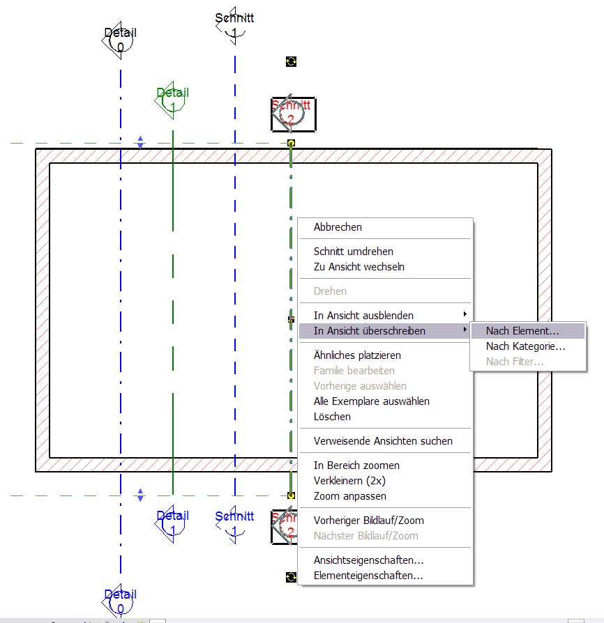

Hi Forum,
gibt es eigentlich eine Möglichkeit, unterschiedliche Schnittlinienarten zu definieren
(Schnitte, Detailschnitte, Hilfsschnitte u.ä.) und die dann aus separat an bzw auszuschalten?

Hi Bernd,
mehrere Typen der Schnittfamilien anzulegen ist ja zunächst mal nicht das Problem. Mir ist allerdings keine Möglichkeit bekannt, darüber direkt die Sichtbarkeit zu steuern. In Version 2008 könnte man allerdings aus dem Kontextmenü "Alle Exemplare auswählen" nutzen und dann ebenfalls per Kontextmenü über in "Ansicht überschreiben->nach Element" oder "Ansicht ausblenden->nach Element" die Sichtbarkeit ansichtsspezifisch regeln.

ausblenden klingt ja erstmal nicht schlecht, aber ich möchte die entsprechenden Schnittlinien nicht nur nicht sehen, sondern auch nicht plotten.
Beim Ausblenden mit der Brille schert sich Revit keinen Deut um ausgeblendet oder nicht.

Hi Bernd,
das ist wohl wahr, da die Brille ja auch nur temporär ausblendet. Deswegen hatte ich auch das Kontextmenü erwähnt, denn dort kann man auch dauerhaft (also auch für's drucken) ausblenden

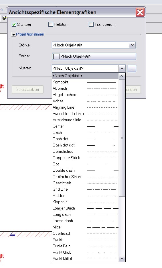

das ist doch schon pfiffig genug  . Wichtig ist eben nur, dass man wie Torsten schon beschreibt die Funktion "In Ansicht Überschreiben>Element" wählt, um einzelne Linien verschieden gestalten zu können.
Im nächsten Menü kannst Du dann Strichstärke, Farbe und Linienmuster auswählen. Diese Überschreibung gilt dann nur für diese eine Element! Und das kann man freilich sehr schön für sehr viele andere Sachen auch nutzen. Das ist schon eine super Neuerung bei RAC2008, find ich. Allerdings dran denken, dass man evtl den Überblick verlieren kann, wenn zu viel damit manipuliert wird, also nur dort einsetzen, wo´s nicht anders geht... wie bei den Schnitllinien z.B.  .
