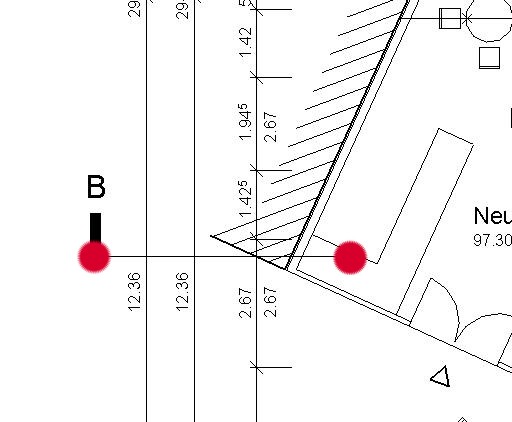

ich habe in einem Projekt einen Schnitt gesetzt, aber in den einzelnen Grundrissen kann ich die Schnittlinie mal bearbeiten und mal nicht.
Nachdem ich die Schnittlinie für den Versprung geschnitten habe, kann ich im Erdgeschoss die einzelnen Stücke mit den Punkten am Ende verziehen. Sprich wenn ich den Schnitt anklicke erscheinen am Ende der Linienstücke die blauen Punkte und die kann ich ziehen.
Im Kellergeschoss der selben Zeichnung geht das nicht, da erscheint nur der blaue Punkt am Ende des Schnittes, aber nicht die Punkte um die Länge der Schnittlinie zu ändern.
Auf die "Zacken" zum unterbrechen klicken hilft auch nicht.
Ich arbeite mit Revit 9.1.

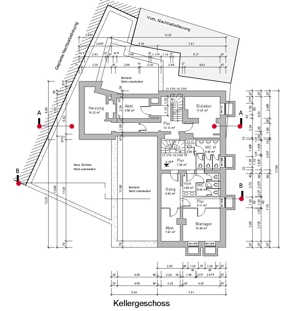

hat sich der schnitt im kellergeschoss nicht automatisch angepasst?
auf dem ersten bild, ist das nicht wirklich zu erkennen.
eingentlich reicht es die änderung einmal vorzunehmen und alle ebenen werden automatisch angepasst.
bei meinem test in 9.1 konnte ich allerdings auch nachträglich in anderen ebenen den versatz ändern.

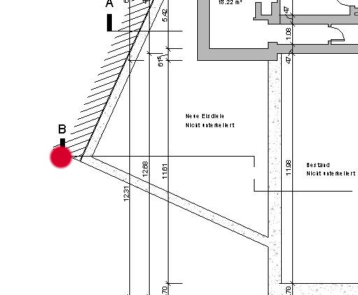

vielen Dank für die Antwort. Das komische dabei ist, dass es in zwei Grundrissen (EG u. OG) geht, in den anderen drei nicht. Und das es nur beim Schnitt BB ein Problem ist. Wenn ich den Schnitt AA anklicke, dann kriege ich die Punkte (rot auf dem Bild) an den Linienenden.
Beim Schnitt BB kriege ich nur die beiden Punkte am Schnittende.
LG Manu

hat sich in den ebenen, in denen die schnittlinie nicht richtig angefasst werden kann, die darstellung nicht automatisch angepasst?

Nein, leider nicht.
Ich habe mal versucht einen neuen Schnitt anzulegen, und den dann getrennt, aber da habe ich dasselbe Problem. Mal geht es, mal nicht.

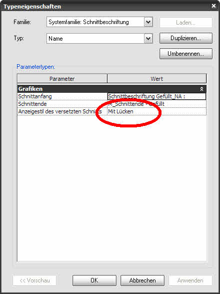

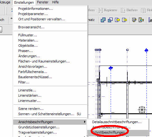

Unter den Einstellungen-- Ansichtseinstellungen-- Schnittbeschriftungen die Lücken anstellen.
Jede Schnittlinie ist auch eine Familie. Man kann so in den versch. Masstäben auch versch. Schnittlinien verwenden.
Hat sich das vielleicht umgestellt. siehe Bilder
Vielen Dank für jeden Hinweis.

nein, das war es leider auch nicht. Da steht schon mit Lücken in dem Feld. Ich habe auch noch keine Einstellung bei den Schnitten gefunden, die für A-A und B-B verschieden wäre.
