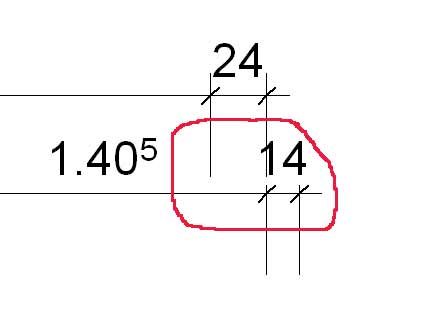

kann man den Masslinienabstand einstellen ?
Ich habe bei mir den Eindruck das es garnicht Einrastet !
Oder wie bekommt man das sauber hin ?

in den Eigenschaften des Bemassungsstils solltest du eine "Fangdistanz der Bemassungslinie" finden und in dem dort eingestellten Abstand sollten die Maßketten zur vorhergehenden einrasten.

Das war's, vielen Dank Torsten
