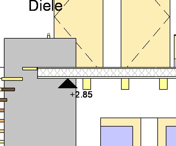

Hallo, schon wieder ich
wie bekomme ich den Höhenkoten kleiner, ich hab schon gesucht und nichts
gefunden, unter den Pfeilspitzen ist es auch nicht !

der Pfeil der HK ist eine eigene Familie. Schau mal im Projekt-Browser unter Familien > Beschriftungssymbole > Höhenkote Schnitt. Über das Kontextmenü > Bearbeiten kommst du in die Familie und kannst dort die Geometrie der Pfeilspitze verändern. Dann unter neuem Namen abspeichern und zurück ins Projekt laden.
In der Systemfamilie für die HK kannst du nun in den Typeneigenschaften das Symbol auswählen (groß oder klein), bzw. hier den Typ duplizieren für verschiedene Symbole.

Danke schön Lars,
hat Funktioniert
