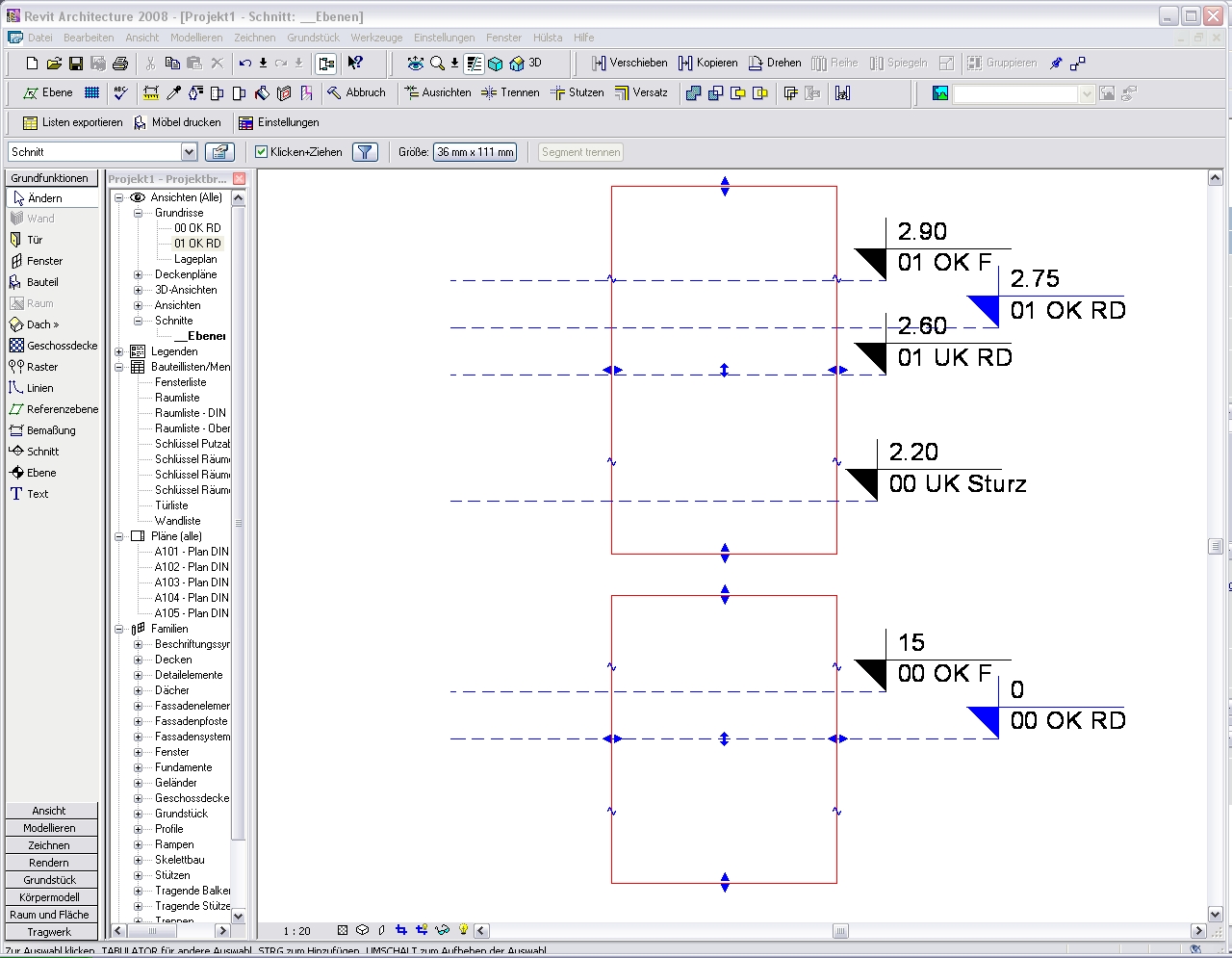

nein, eine Bauteilliste kriegst du da nicht raus, was mir einfällt, um halbwegs die Übersicht über die Ebenenhöhen zu behalten wäre folgendes:
Leg dir einen Schnitt oder eine Ansicht irgendwo an, wo sich keine Modellgeometrie befindet, so dass du nur die Ebenen siehst. Dann zieh Dir die Beschriftungen (Koten) so zurecht, dass das ganze gut lesbar ist (evtl. auch über den Maßstab, wenn die Texte zu groß sind) und schon hast du sowas wie eine vertikale Auflistung aller Ebenen mit Namen und Höhe (die du hier sogar ändern könntest...). Optimieren lässt sich das noch, wenn man den Zuschneidebereich des Schnittes auftrennt, und die Ebenenpakete dann etwas zusammenschiebt, etwa so wie in meinem Screenshot.

ich mach das ja schon irgendwie richtig mit den höhrn, als 00 uk RFB, ok RFB FFB und so ein paar dazwischen die man halt so braucht. Das Problem bei mir ist allerdings nicht dieSortierung, die ist Super... Blöderweise aber: Wenn ich nun einen neuen Schnitt anlege liegen die Beschriftungen der Ebenen alle so gut wie Übereinander, und die auseinander zu frickeln ist immer ein bissle müselig, muss aber sein, weil ab und zu sich mal ein paar höhen ändern, und es gibt sosososo viele davon. habe meist Umbauten mit anbaute3n und bis zu 3 verschiedenen Rohfußböden oder sowas. Hier mal endlich die FRAGE:
Wenn ich jetzt einen Schnitt fertif angelöegt habe mit meinen Ebenen, die alle schön zur Seite zurecht geschoben habe, dass man die auch gut erkennen kann, kann man diese dann auch als Vorlage fixieren... d.h. wenn ich einen neuen Schnitt anlege, die Ebenenbeschriftungen nicht wieder übereinanderliegen. Pfffhhh schwierig das alles.

Ich persönlich würde mir schon jeden Schnitt einzeln Einstellen wollen, damits auch gut aussieht. Allerdings kann man schon die Lage der Ebenen "einheitlich fixieren". Wenn ich Dich richtig verstanden habe, brauchst Du die 3D/2D - Funktion der Ebenen.
Wenn Du mal auf eine Ebene klickst, erscheint etwas über der Ebenenbeschriftung ein kleines "3D" bzw "2D". Wenn "3D" aktiv ist, wird die Lage der Ebene in jeder Ansicht angepasst, ist dagegen 2D aktiv, kannst dus für jede einzeln regeln...
Alternativ könntest Du Dir einen Schnitt so anlegen, wies Dir gefällt und in der Folge benötigte Schnitte durch "Kopie" ableiten und dann die Lage im Grundriss entsprechend einstellen.
