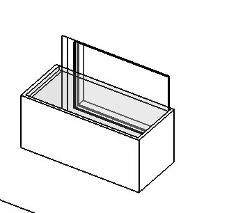

ich hab mir ein Fenster mit Lichtschacht gebastellt,
aber mein Rost ist nicht das ware, das mit der Kreuzschraffur
klappt nicht wirklich. Ich hab es auch schon mit aussparungen
versucht, dort habe ich probleme mit der abhänigkeit, wenn ich das Fenster
vergrößere zieht es mir an verschiedenen Stellen den Rost auseinander, oder wenn ich das
Fenster verkleinern will, geht es gar nicht.
Hat jemand eine Idee wie man einen Rost bastellt !
schönes Wochenende

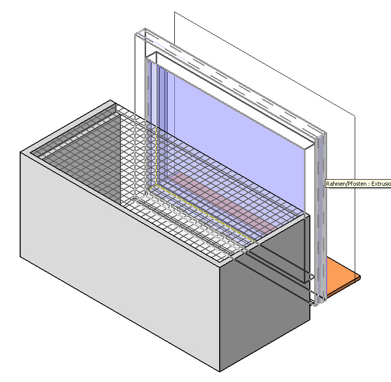

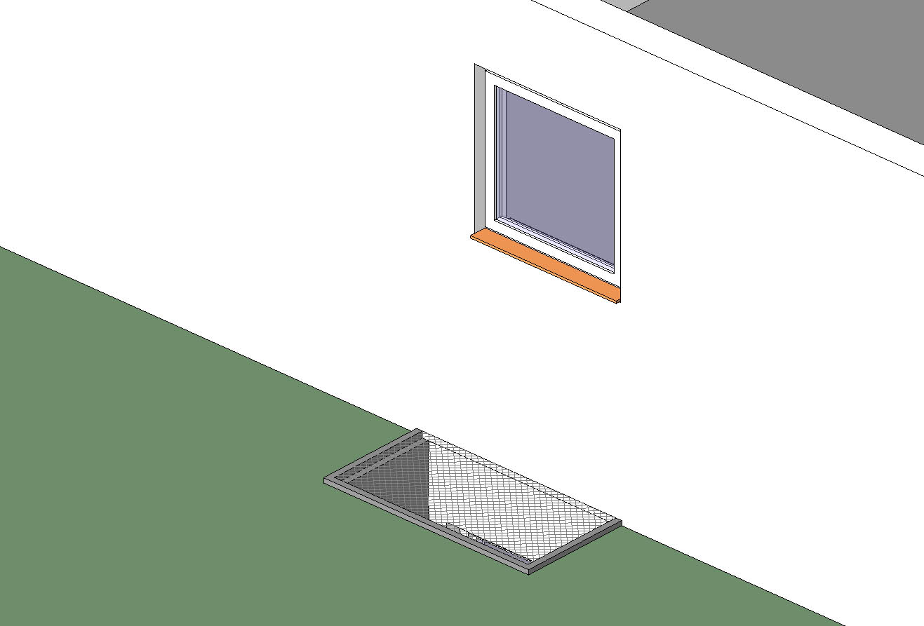

erstellt am: 06. Aug. 2007 20:37    Editieren oder löschen Sie diesen Beitrag!  <-- editieren / zitieren -->   Antwort mit Zitat in Fett Antwort mit kursivem Zitat    Unities abgeben: 1 Unity (wenig hilfreich, aber dennoch)2 Unities3 Unities4 Unities5 Unities6 Unities7 Unities8 Unities9 Unities10 Unities
Hallo Max,
in der Fensterfamilie sieht der Rost top aus,
aber im eingebauten zustand sieht man garnichts vom der Modelschraffur.
Wo liegt der Haken ?
hack
PS. wie ist das mit den 3D Linien, wie meinst du das, ich glaub die kenne ich garnicht ! oder ?

Hallo Hack,
kann es sein, dass das Material für den Rost im Projekt anders definiert ist als in der Familie? Das kann passieren, wenn das Material im Projekt schon mit diesem Namen vorhanden war und in der Familie mit einer anderen Definition unter gleichem Namen neu angelegt wurde. Beim Zurückladen ins Projekt werden die Materialeinstellungen nicht übertragen.
Oder steht das Material in dem im Projekt eingefügten Fenster vielleicht auf "Nach Kategorie", dann müsstest du dies in den Element- bzw. Typeneigenschaften des Fensters ändern.
Mit den 3D-Linien meint der Max die "Modelllinien", die du unter "Grundfunktionen" (in der Projektumgebung) bzw. "Modelllinien" (im Familien-Editor) findest. Im Unterschied zu den Detaillinien oder Symbolischen Linien sind diese eben auch in einer 3D-Ansicht sichtbar, deswegen könnte man auch von 3D-Linien sprechen, obwohl mir dafür jeder Mathematiker auf die Finger hauen würde.

habe mir eben mal fünf Minuten Zeit genommen und mir deinen Lichtschacht angeschaut, auch wegen der Rost-Problematik (Darstellung). Dass du im Projekt möglicherweise nichts von der Schraffur siehst, liegt daran, dass du eine Oberflächenschraffur nur dann sehen kannst, wenn du auch wirklich auf das Bauteil drauf schaust. Wenn du also nun durch dein Fenster schneidest, dann liegt der Rost ja von der Schnittebene aus gesehen weiter oben, also kannst du die Schraffur nicht sehen. Schieb das Fenster mal auf BRH 0, dann sollte auch das Gitter erkennbar sein.
Im Prinzip ist die Familie ein guter Anfang, allerdings würde ich das ganze etwas anders angehen - bei dem Lichtschacht, so wie du ihn angelegt hast, gibt es mehrere Punkte, die zu Problemen führen könnten.
1.) Was passiert denn, wenn du das Fenster in der Größe veränderst? Der Lichtschacht ist ja starr, also ist er irgendwann zu klein für das Fenster...
2.) Wenn du den Lichtschacht zusammen mit dem Fenster in einer Familie zeichnest, dann musst du das unter Umständen mehrfach tun, wenn du ihn auch für 2flg-Fenster, Fenster mit Anschlag usw. verwenden willst...
Ich würde den Lichtschacht als eigenständige Familie anlegen, mit der Familienvorlage M_Generisches_Modell (Wand), dann "hängt" das Ding immer an der Wand. Wenn du es dann noch hinkriegst, mit einigen wenigen Parametern Länge, Tiefe, Höhe und BRH des Lichtschachtes festzulegen, ist das Ding viel flexibler zu gebrauchen.

War natürlich eine doofe Bezeichnung, soll natürlich Modelllinie heißen, aber da muss ich dann schon wieder so lange überlegen, mit wievielen "l" das geschrieben wird...
Die Schraffur ist übrigens im 3D nicht sichtbar, weil der Abstand etwas zu klein gewählt wurde. Stellst das auf 1:50 ists da...
Ich würds auch lieber als Wandbasiertes Bauteil machen, obwohl, wenns sauber gemacht ist, auch gut gleich mit dem Fenster miteinander funktionieren könnte. Die Abhängigkeiten Breite/Höhe müsste halt einzugeben sein, bzw mit dem Fenster mitwandern und wenn man das für die Kellerfenster generell haben will, ists auf Dauer zeitsparender, wenn mans einmal für 1-flg und 2-flg anlegt. Die Kellerfenstertypen kann man ja evtl auf einige wenige einschränken.
Fürs Rendering gäbe es dann noch das Material einzustellen, da könnte evtl. "Chainlink" gehen (im Ordner Revit bei den Materialien).

Morgen Max,
hab mal Lichtschacht die 2te angehängt, bekomme aber die Schraffur
nicht auf M 1:50 umgestellt. Ich habe es über Materialien Oberflächenschraffur usw. bearbeiten
versucht, komme an das Eingabefeld nicht ran !
hack

Servus Hack,
na ist doch schon mal wunderbar gelungen :-).
Ich meinte den Maßstab in der Zeichnung. Wenn Du die "Maschenweite" in der Familie mit 30mm angibst, wird im Modell bei 1:100 nicht mehr dargestellt. Bei 1:50 gehts dann schon wieder.
Ich hab mal die "Maschenweite" auf 100mm gestellt, dann wirds auch in 1:100 gleich angezeigt.
Zum besseren Steuern der Materialien kannst Du auch einen Parameter für das Material in der Familie definieren. Hast Du das schon mal probiert? Geht echt gut :-).
