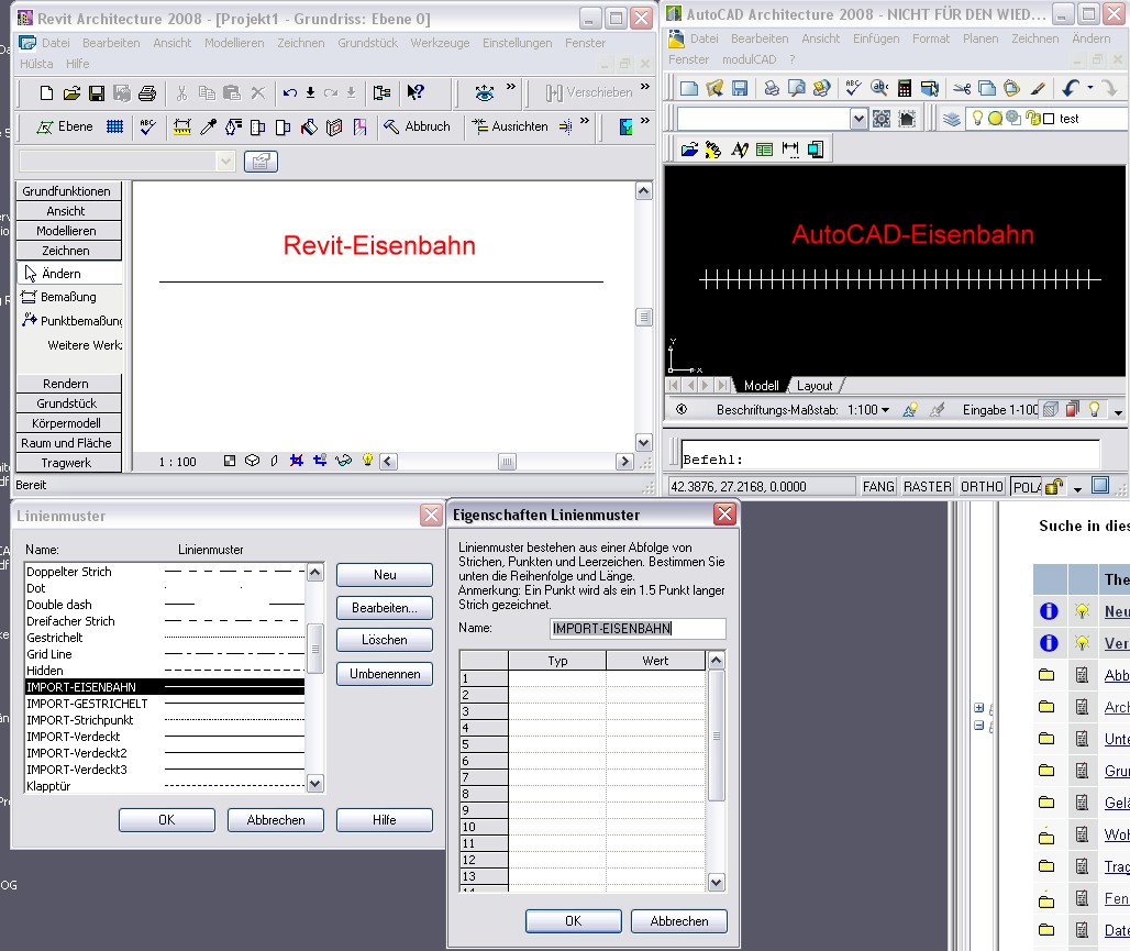

erstellt am: 01. Aug. 2007 14:33    Editieren oder löschen Sie diesen Beitrag!  <-- editieren / zitieren -->   Antwort mit Zitat in Fett Antwort mit kursivem Zitat    Unities abgeben: 1 Unity (wenig hilfreich, aber dennoch)2 Unities3 Unities4 Unities5 Unities6 Unities7 Unities8 Unities9 Unities10 Unities Nur für BerndE 10 Unities + Antwort hilfreich
Hallo Bernd,
es gibt doch die Möglichkeit Linientypen aus aus Autocad (.lin)
in REVIT zu importieren.

erstellt am: 01. Aug. 2007 15:41    Editieren oder löschen Sie diesen Beitrag!  <-- editieren / zitieren -->   Antwort mit Zitat in Fett Antwort mit kursivem Zitat    Unities abgeben: 1 Unity (wenig hilfreich, aber dennoch)2 Unities3 Unities4 Unities5 Unities6 Unities7 Unities8 Unities9 Unities10 Unities Nur für BerndE 10 Unities + Antwort hilfreich
Hallo Iris,
erklärst du mir, wie das geht? Soweit ich mich auskenne, lassen sich nur Schraffurmuster (*.pat) importieren, mit Linien habe ich das noch nicht hinbekommen ...

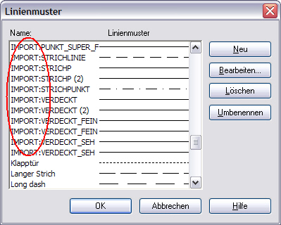

erstellt am: 01. Aug. 2007 16:02    Editieren oder löschen Sie diesen Beitrag!  <-- editieren / zitieren -->   Antwort mit Zitat in Fett Antwort mit kursivem Zitat    Unities abgeben: 1 Unity (wenig hilfreich, aber dennoch)2 Unities3 Unities4 Unities5 Unities6 Unities7 Unities8 Unities9 Unities10 Unities Nur für BerndE 10 Unities + Antwort hilfreich
Hallo Lars,
hallo Bernd,
ich find´s nicht mehr!
Ich weiß nur, dass es in REVIT 8 funktioniert hat.
Deshalb sind ja auch die importierten Linienmuster vorhanden
(siehe Bild).
Aber das kann doch nicht sein... bin verzweifelt am suchen.
Iris
Lars Geis
Architekt
Sehen Sie sich das Profil von Lars Geis an!   Senden Sie eine Private Message an Lars Geis  Schreiben Sie einen Gästebucheintrag für Lars Geis
Beiträge: 346
Registriert: 21.03.2003
Revit Architecture 2015 @ Windows 8.1, Intel Core i7 Q740 1.73 GHz, 8.00 GB RAM, nVidia GeForce GT 330 M 2.00 GB
erstellt am: 01. Aug. 2007 16:36    Editieren oder löschen Sie diesen Beitrag!  <-- editieren / zitieren -->   Antwort mit Zitat in Fett Antwort mit kursivem Zitat    Unities abgeben: 1 Unity (wenig hilfreich, aber dennoch)2 Unities3 Unities4 Unities5 Unities6 Unities7 Unities8 Unities9 Unities10 Unities Nur für BerndE 10 Unities + Antwort hilfreich
ach so, dass meinst du ... diese Linienmuster kommen aus importierten dwgs, dass heißt aber noch lange nicht, dass sie im Revit auch so aussehen wie in der dwg. Revit kennt für Linienmuster nur die Komponenten "Strich", "Punkt" und "Freier Bereich" und wenn im AC-Linienmuster jetzt irgendwelche Besonderheiten drin stecken, dann werden diese schlichtweg ignoriert. Als Beispiel mal ein Screenshot vom Linientyp "EISENBAHN" in AC und in Revit inkl. des in Revit ankommenden Linienmusters ...

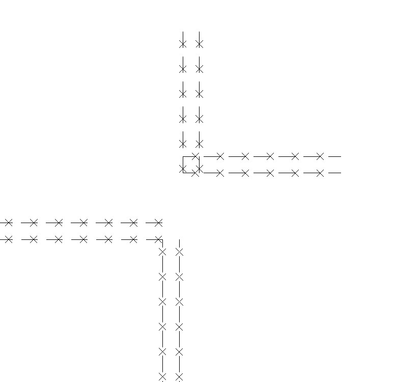

Abbruchlinie-Multi.zip
prinzipiell kann eine solche Familie natürlich auch mehrere Linien enthalten, siehe Anhang. Man könnte auch den Abstand parametrisch machen, dann hätte man für verschiedene Wandstärken jeweils passende Linien.
Problem hierbei sind allerdings die "Ecken", denn hier wird nicht sauber umgebrochen, und je nach Zeichenrichtung überkreuzt sich die Multilinie oder es fehlt ein Stück (siehe Screenshot).

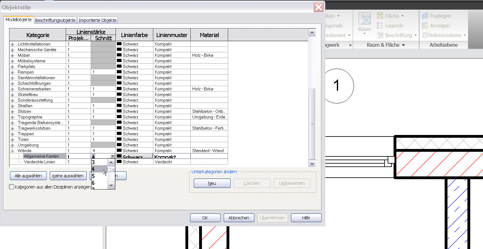

erstellt am: 09. Feb. 2009 23:06    Editieren oder löschen Sie diesen Beitrag!  <-- editieren / zitieren -->   Antwort mit Zitat in Fett Antwort mit kursivem Zitat    Unities abgeben: 1 Unity (wenig hilfreich, aber dennoch)2 Unities3 Unities4 Unities5 Unities6 Unities7 Unities8 Unities9 Unities10 Unities Nur für BerndE 10 Unities + Antwort hilfreich
Hallo Jens,
dazu brauch man einen großen Eimer und dann... okok. Wer also nicht zu den Buntstiften greifen mag, der stellt sich in der Detailfamilie den Linienstil entsprechend ein. Also das Detail öffnen, im Familieneditor dann die Objektstile öffnen (der Tastenfetischist empfiehlt das "Deutsche Set" und dort "oo") und eine neue Unterkategorie in der gewünschten Farbe anlegen. Dann ins Projekt laden und den Eimer wieder in die Ecke stellen ;-). Damit sollte es gehen, oder?
