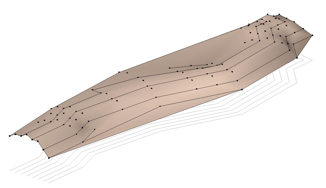

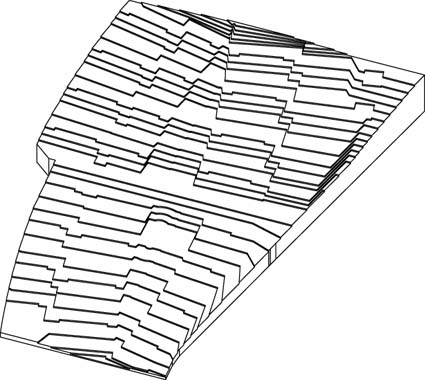

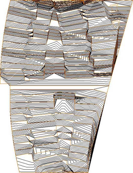

ich versuche mit Revit ein Gelände zu erstellen. Dabei ist es mir wichtig,
dass die Höhenlinien ihre Lage behalten.(Die gewünschte Lage ist in
den Dateien AutoCadLageplan.jpg und AutoCadgelände.jpg zu sehen).
Gebe ich nun das Gelände in Revit ein (ich wähle eine absolute Höhe
und gebe die Punkte entlang der jeweiligen Höhenlinie ein)
verrutschen diese Höhenlinien. Ebenso erscheint mir das Ausmitteln
der Höhenlinien von Revit nicht unbedingt befriedigend(revitgelände.jpg).
Kann mir jemand sagen was ich falsch mache bzw. ob es gar nicht besser
geht. Was ich allerdings nicht hoffe.
Danke im voraus Sebastian

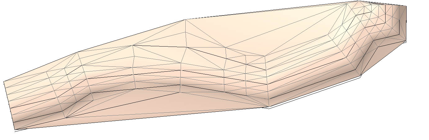

Servus Sebastian,
was hast Du denn als Ausgangsmaterial? Irgendwelche 3D Daten vom Vermesser? Wenn ja, welche? Und hast Du das in Revit importiert oder hast Du das manuell erstellt?
Zumindest scheint ja schon mal eine 2D dwg von ACAD da zu sein, schon mal eine gute Basis, find ich. Die kannst Du ins Projekt importieren und zu Höhenlinien wandeln lassen, falls noch nicht gemacht. Wenn das Ausgangsmaterial nur 2D war, musst Du nun den Punkten die Höhen maunell zuweisen. Da muss man beachten, dass Revit die Punkte trianguliert, deshalb "verrutschen" die Höhenlinien. Irgendwie muss Revit halt die umliegenden Höhenpunkte miteinander verbinden. Die triangulation wird da wohl die einzige vernünftige Methode sein, ich kann mir nicht vorstellen, wie Revit sonst die Höhen verbinden könnte. Wenn Du allerdings sauber die Punkte der Reihe nach in der richtigen höhe definierst, kommt auch das richtige Ergebnis raus.
Unter den Sichtbarkeiten der Grafike (vv) kannst Du Dir gegebenenfalles in der Rubrik Topografie die Triangulationskanten noch einblenden lassen (siehe Bild Gelaende2).

danke für die schnelle Antwort. Als Vorlage habe ich von mir
in Autocad erstellte Polylinien genommen und nach Revit
importiert und dann einzelne Punkte mit absoluter Höheneingabe
entsprechend den Höhenlien eingegeben. Ergebnis hast Du ja gesehen.
Ich habe jetzt den Polylinien in Autocad eine Höhe gegeben und
nochmals nach Revit importiert. Deine vorgeschlagene Methode
hat mir schon ein besseres Ergebnis gebracht, bin aber immer
noch nicht ganz zufrieden da die Höhenlinien von Revit nicht
immer ganz auf den importierten Höhenlinien liegen im Gegensatz zu Deinem gezeigten Beispiel.
Ich werde eben noch etwas exprimentieren.

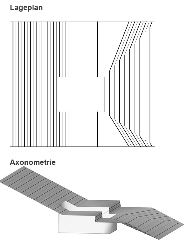

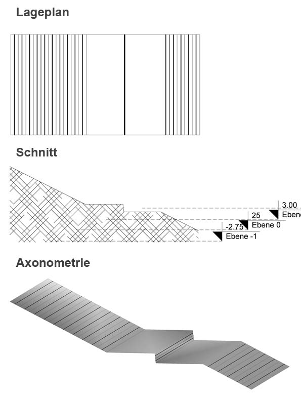

Hallo Max,
dauert bei mir immer etwas länger, weil ich immer
noch hauptsächlich mit Autocad arbeite (alte Gewohnheit).

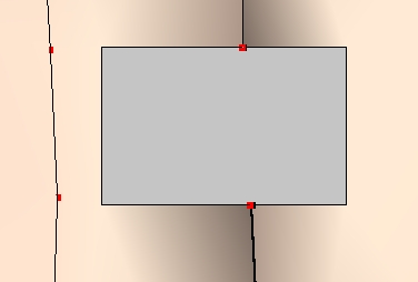

Also der Import hat gut funktioniert. Bei der Gestaltung des Geländes
haben sich allerdings weitere Probleme ergeben. Zum einen
ist es mir nicht möglich einen Geländesprung mit 100° Steigung
zu erstellen. Ich habe mir insoweit geholfen indem ich die Geländekante minimal verspringen lasse,also ganz leicht schräg stelle.
Bringe ich nun aber eine Sohle an verspringen auf einmal die
Höhenlinien.(Siehe Bild Gelände 1 ohne Sohle und Gelände 2 mit Sohle.
Ist dies ein normales Verhalten von Revit oder mache ich etwas falsch?
Gruß und noch einmal Danke für Deine bisherigen Antworten
Sebastian

Servus Sebastian,
Ich denke das rührt von der Triangulation her. da die nächsten Kanten herangezogen werden... Füge einfach in der Flucht der Gebäudekanten noch entsprechende Höhenpunkte ein, damits wieder schön eben wird!
  Max
