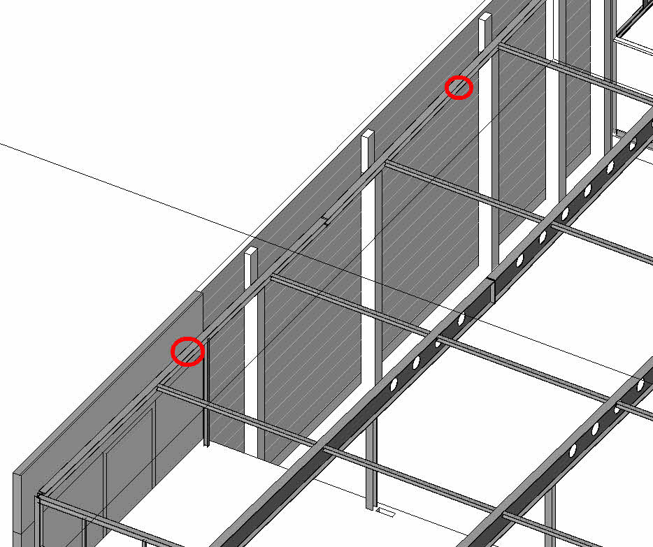

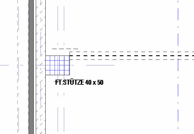

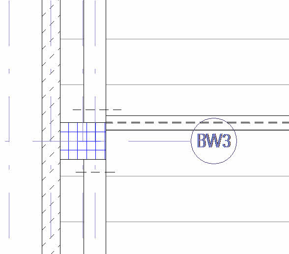

Hallo.
Ich möchte im Obergeschoss die Balken oder Stahlträger gestrichelt darstellen. Nachdem ich nun unter den Elementeigenschaften: Vertikale Projektion das OG eingestellt habe werden aber nicht alle Balken im OG dargestellt. Da das Dach schräg verläuft habe ich die Stahlträger an die Referenzebne gebunden, somit liegen sie Schräg im Raum.
Ich habe zwei Bilder angehängt. Der eine Träger wird dargestellt, der andere nicht.Die vert. Projektion ist bei beiden gleich. Im Grundriss ist auch nichts ausgeblendet.
Hat jemand eine Idee wo ich noch etwas verstellen muß?
Vielen Dank für jeden Hinweis.

erstellt am: 30. Jul. 2007 15:17    Editieren oder löschen Sie diesen Beitrag!  <-- editieren / zitieren -->   Antwort mit Zitat in Fett Antwort mit kursivem Zitat    Unities abgeben: 1 Unity (wenig hilfreich, aber dennoch)2 Unities3 Unities4 Unities5 Unities6 Unities7 Unities8 Unities9 Unities10 Unities
Hallo Max.
Ja so geht es. Habe am ENde auch noch Stützen worauf der Balken liegt.
Der Balken liegt aber schräg in der Ebene da ich ihn auf eine Referenzeben bezogen habe.
Ich habe gerade bemerkt wenn ich ihn am Ende zur Ebene senkrecht abschneide, über Modellieren Fläche (Flanschfläche) dann verschwindet die Darstellung und ich sehe auf Ebene 2 nichts mehr.
ANbei noch ein Bild , die rot eingekreistensind der Überltäter !!
