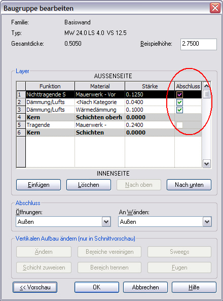

hallo leute,
wir planen gerade ein gebäude, bei dem eine wandscheibe aus zweischaligem mauerwerk (mit luftschicht oder kerndämmung)frei steht.
nun wollen wir natürlich am ende nicht in die luft- bzw. dämmschicht gucken. wie bekommt man dort einen vernünftigen abschluss hin? im grunde würde man ja den verblender um die ecke mauern, um eine abschluss zu haben, oder!? aber wie kann man das in revit umsetzen?
danke im voraus und gruß, stefan

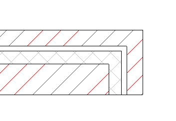

Hallo Stefan,
wenn Du das meinst was mein Bild "Wandende" zeigt, dann ist das eine Einstellung in den Typeigenschaften
der Wand (Konstruktion=>bearbeiten) - siehe Bild "def".
Iris

danke iris,
das war die lösung!! funktioniert super und ist ja auch ganz einfach, wenn man´s erstmal weiß! manchmal sieht man wirklich den wald vor lauter bäumen nicht...
gruß, stefan
