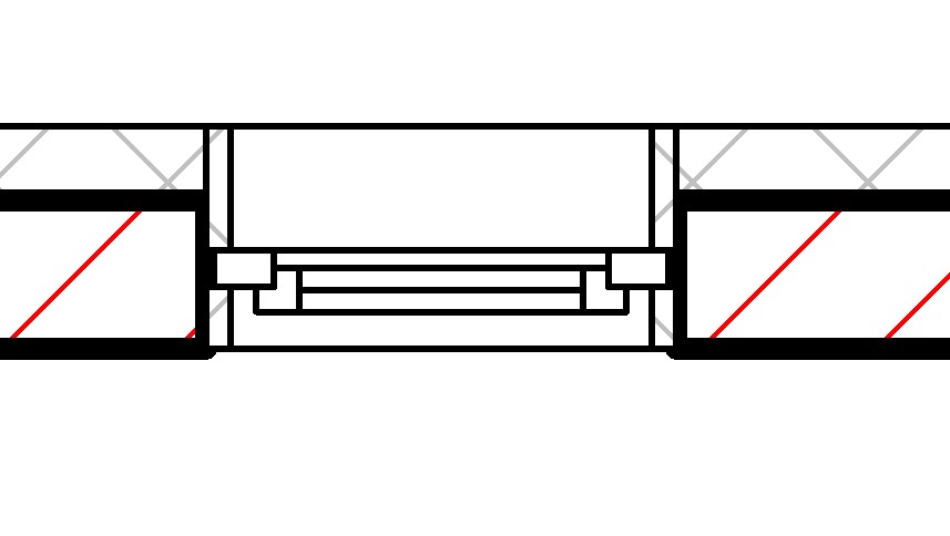

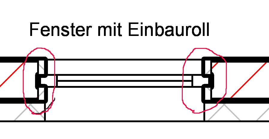

ich habe schon alles versucht, ich bringe die Leibung nicht
richtig Dargestellt.
Kann mir jemand weiter Helfen, vielleicht suche ich ja an der falschen Stelle.
Bei den Sichtbarkeiten/Grafiken habe ich auch schon nachgesehen.

dass Du aber auch immer den Finger in die Wunde legen musst
In diesem Fall kannst du noch so viel an den Sichtbarkeiten herumdoktern, der "Fehler" liegt in der Fensterfamilie. Die für die Öffnung modellierten Abzugskörper sind etwas "unglücklich" erstellt, und da an den Kanten, wo die Wand von den Körpern geschnitten wird, immer die Linienstärke der geschnittenen Schicht verwendet wird, sieht es in diesem Fall so aus.
Das einzige, was helfen würde, wäre die Familie umzubauen, ich hab' mal einen Schnellschuss angehängt, bitte ausprobieren, ob damit noch alles klappt, oder ob er dir die Fenster rausschmeißt, ich konnte jetzt nicht alle Parameter durchtesten.
Wenn alles  richtig läuft, sollte der Anschluss dann aussehen wie im Screenshot ...

Danke Lars,
jetzt siehts gut aus.

es stimmt doch etwas nicht, die Leibung wird nicht bis
u.K. Rolladen mitgeführt, dadurch sieht man die Dämmung.
