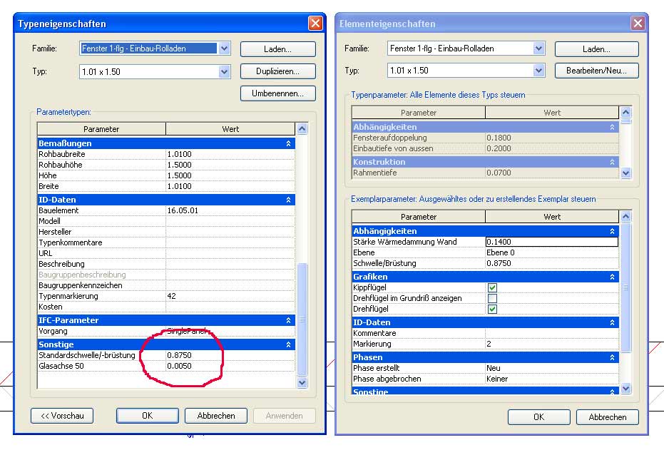

ich hab ein Problem mit der Darstellung in Grundriss, siehe Anhang.
Die Ansichtshöhe habe ich auf 1.50 m gestellt. In der Ansicht wir das Fenster mit der BRH richtig
Dargestellt.

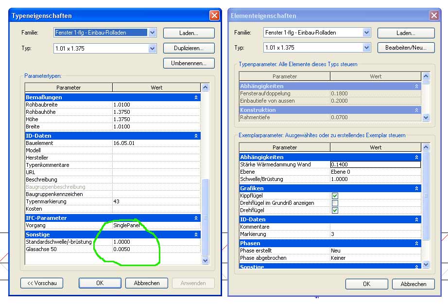

Das Fenster mit der BRH 1.00 habe ich vom Fe. BRH 87.5 dupliziert, also sind bis auf die
Brüstung alle Einstellungen gleich.
Wo hab ich den Fehler eingebaut das es nicht funkt.

habe das eben mal ausprobiert und konnte den Fehler nachvollziehen. Es hängt mit dem Parameter "Standardschwelle-/Brüstung" in den Typeneigenschaften - an dem besser nichts verändern, die BRH kann ja über die Elementeigeschaften gesteuert werden.

Danke Lars,
also Finger weg, ist aber schade.
