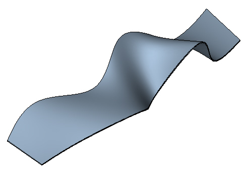

Da muss ich doch gleich mal weiterfragen:
wie erstelle ich eine Wand die in horizontaler und vertikaler Richtung gebogen ist?
Die einzige Möglichkeit die mir da einfällt ist in einem
anderen Programm (Rhino o.ä.) eine Nurb-Fläche zu erstellen und diese dann in REVIT zu importieren.
Oder gibt´s da womöglich eine REVIT-interne Lösung?

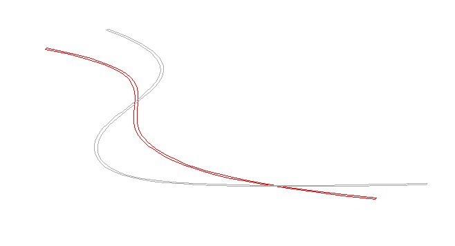

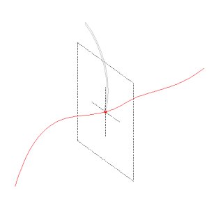

versuche es doch erst einmal über einen Sweep-Körper in Revit (entweder als Wand oder als Körper auf den du dann Wände legst).
Der Pfad wäre dann die krümmung in die eine Richtung, und im Profil des Körpers kannst du dann die Krümmung in die 2. Richtung geben.

Guten Morgen Iris,
wie wäre es mit einem Sweep? Man nehme: einen gebogenen Pfad (kann auch ein Spline sein) und ein Profil mit gebogenen Flächen ...  heraus kommt etwas, dass aussieht wie der Anhang

Was mache ich mit Flächen, deren Querschnitt nicht konstant ist?
Das angehängte Bild ist das Beispiel aus der REVIT-Hilfe.
Eine ähnliche Dachfläche gilt es hier für einen Entwurf zu erstellen.
Ich dachte Ihr habt villeicht eine Idee, wie das ganze ohne NURBs (und weitere Software) zu erstellen sein könnte.

ok, ok, ok  - hier bietet sich die Verschmelzungs"variante" an. Man kommt da schon sehr weit, auch ohne Zusatzprogramme.
Also am besten die beiden Querschnitte als Basis und Oberkante eines Körpers zeichnen und dann dort die Wand/Dach drauflegen.

erstellt am: 17. Jul. 2007 09:55    Editieren oder löschen Sie diesen Beitrag!  <-- editieren / zitieren -->   Antwort mit Zitat in Fett Antwort mit kursivem Zitat    Unities abgeben: 1 Unity (wenig hilfreich, aber dennoch)2 Unities3 Unities4 Unities5 Unities6 Unities7 Unities8 Unities9 Unities10 Unities Nur für benji82 10 Unities + Antwort hilfreich
dass machst du dann mit einer "Verschmelzung" - hier kannst du einen Querschnitt am Anfang und am Ende festlegen, und dadurch eine solche Form erzielen. Momentan sind allerdings nur 2 Querschnitte möglich, wenn du mehr brauchst, müsstest du dir tatsächlich anderweitig behelfen, beispielsweise mit den 3D-Modellierfunktionen von AutoCAD 2007/2008, und dass dann importieren (auch wenn ich das nicht gerne sage...).
