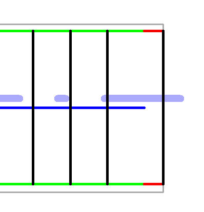

ich versuche eine 4tel gewendelte Treppe zu erstellen, aber wie kann ich die Mittellinie
in gleiche Teile aufteilen (Auftrittsbreite) das ich beim Konstruieren die Stufen richtig
ansetzen kann.
Oder wie verzieht ihr eine Treppe z.B. mit einer Auftrittsbreite  (14 Auf. 26 cm / 15 Stg. 18.33)

Hallo Hack,
da wirst Du um eine saubere Konstruktion nicht drumherum kommen. Bei mir sieht das z. B. wie im Anhang aus. Hilfslinien mit Versetzen bzw mit Radius erzeugen.
Sag mir jetzt bitte nicht, dass das nicht das gelbe vom Ei ist, das ist mir schon klar.
Einen Silberstreif gibts dazu aber am Horizont: Das Thema ist auch im Hause Autodesk angekommen...
Als kleine Hilfe geht auch noch, eine 2D-DWG (falls vorhanden) als "Unterlage" reinzuladen und die Linien dann nachzuklicken. Dann entfällt das Konstruieren.

Servus Max,
sowas dachte ich mir schon, das es nicht so einfach geht,
dann muss ich halt die Treppen in meiner alten Software
zeichnen und dan Unterlegen.
Wollmer mal sehen ob die Autodeskler was ändern, den eine Treppe
brauch ja wohl jeder, oder.
Danke für deine bemühung
