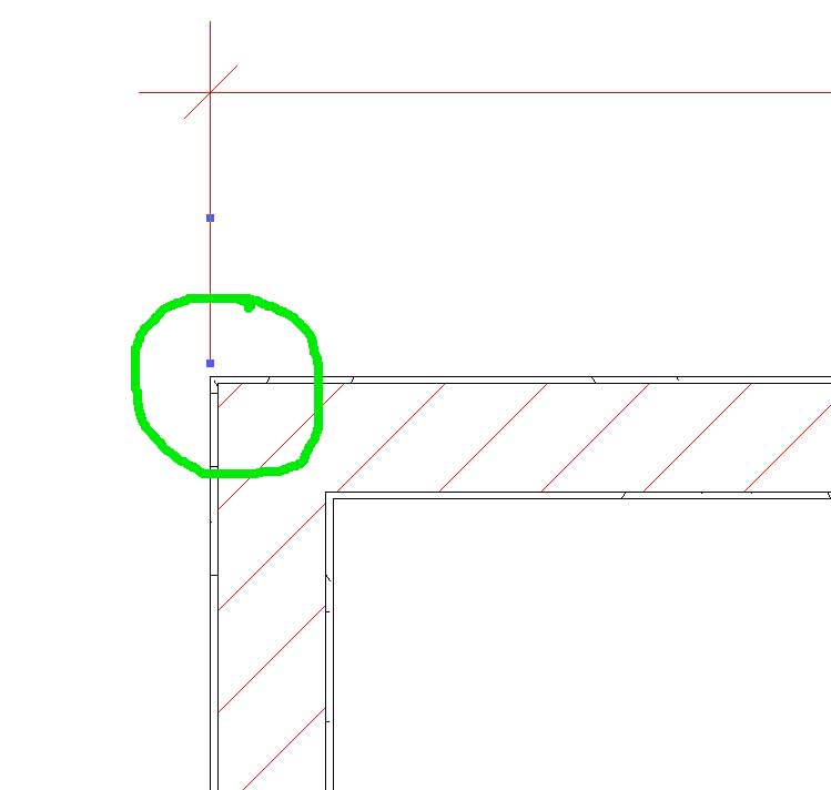

hab ne Frage zwecks Vermaßung, und zwar, ich habe Mauerwerk mit Innen und Aussenputz, aber bei der Vermaßung stört der Putz total, kann man dem Putz sagen das man ihn nicht Vermaßen will ?
Ich hab den Putz nur wegen den Massen - Wandfläche innen und aussen, oder geht dies auch auf eine andere Art, das man die Wandfläche (Putzfläche)bekommt !?

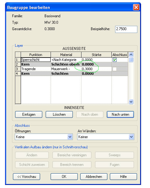

Eigentlich sollte Revit die Möglichkeit bieten, auch bei Wänden (und Geschossdecken ... und Treppen ...) drei Darstellungsoptionen für grob, mittel, fein zu bieten, damit könnte man sich viel solche Schummelei ersparen. Aber gut - es wird ja fleißig weiter entwickelt, vielleicht kommt das ja noch.
Ich habe es mir so eingerichtet, dass ich bei den Wänden momentan komplett auf "modellierte" Innen- und Außenputzschichten verzichte - selbst im Maßstab 1:50 sind diese so "dünn" dass Sie in der Zeichnung nichts verloren haben (3cm Putz in 1:50 sind gerade mal 0.6 mm!), in größeren Maßstäben für Details etc. wird der Putz dann als Gefüllter Bereich dazzu gezeichnet und mit Schlössern angehängt.

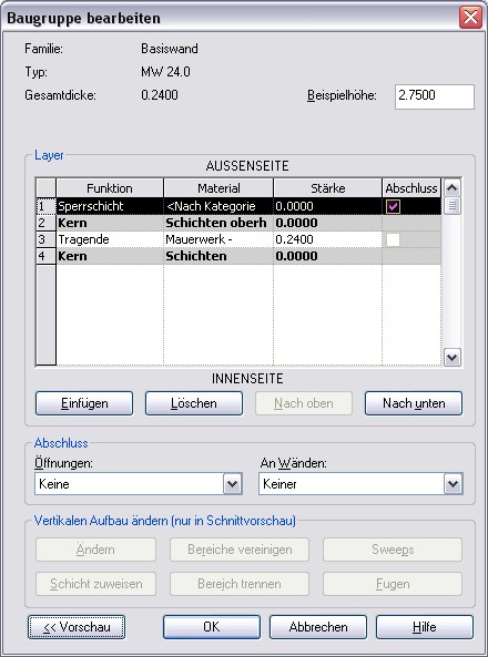

Wie bekommt man aber trotzdem den Putz in die Auswertung, bspw. für die Putzfläche? Hier gibt es zwei Möglichkeiten, die beide ihre Vor- und Nachteile haben:
1.) Den Putz im Wandaufbau als "Sperrschicht" mit einer Dicke von 0 aufnehmen und dieser Schicht das gewünschte Material geben. Vorteil: man hat die Putzflächen auf jeden Fall immer dabei, bekommt aber keine Probleme mit der Vermaßung.
Nachteil: an den Stellen, wo Wände aufeinandertreffen, also. bspw. eine Innenwand orthogonal an die Außenwand anschließt, läuft die Sperrschicht durch (weil's eben eine Sperschicht ist!) und die ermittelte "Putzfläche" ist dann zu groß.

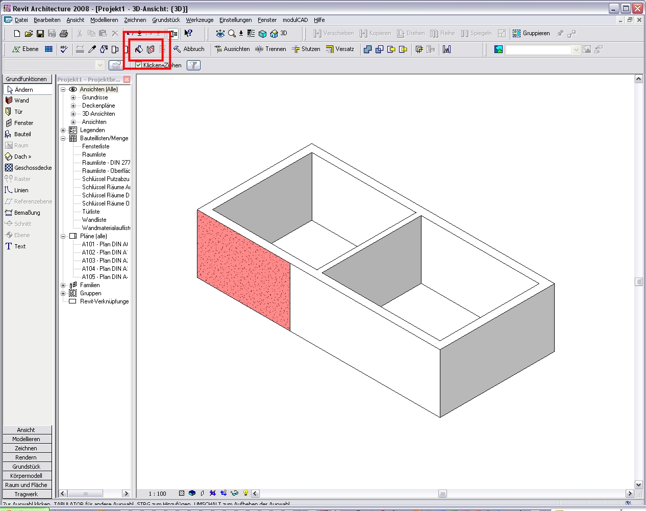

2.) Den Putz mit dem Farbeimer "draufmalen". Vorteil: man kann exakt steuern, an welcher Stelle welche Art Putz aufgebracht wird, wenn man dazu noch  "Fläche trennen" verwendet, kann sogar ein und dieselbe Wand in Teilbereichen unterschiedlich verputzt werden, bspw. für eine differenzierte Farbgestaltung. Die flächenmäßige Auswertung des Putzes ist dann ebenfalls korrekt.
Nachteil: wesentlich mehr manuelle Arbeit, bei Änderungen an der Lage von Wänden müssen die Trennlinien nachgeführt werden etc.
Es kommt also im wesentlichen darauf an, wie "exakt" du deine Putzflächen in der Auswertung benötigst, wenn dir eine Näherung reicht, ist die Sache mit der Sperrschicht sicher komfortabler. Worauf man auf jeden Fall achten sollte: diese Methoden nicht zu kombinieren. Wenn ich nämlich schon eine Sperrschicht als Putz angelegt habe und dann noch "draufmale", wird die Fläche doppelt ausgewertet ...
Im Anhang noch zwei Screenshots für Sperrschicht und Farbeimer/Fläche trennen ...

verstehe nicht, warum du keinen Wert "0" bei der Sperrschicht eingeben kannst - normalerweise kann Revit bei Sperrschichten nämlich nur diesen Wert verwenden, alle anderen sind nicht zulässig. Umgekehrt ist bei allen "Nicht-Sperrschichten" zwangsläufig ein Wert größer "0" notwendig.
Check nochmal, ob bei "Funktion" auch wirklich Sperrschicht eingestellt ist (s. Bild)

kann mann der Sperrschicht eine Farbe zuweisen ?
oder geht das nicht weil sie die stärke "0" hat !
hack
Lars Geis
Architekt
Sehen Sie sich das Profil von Lars Geis an!   Senden Sie eine Private Message an Lars Geis  Schreiben Sie einen Gästebucheintrag für Lars Geis
Beiträge: 346
Registriert: 21.03.2003
Revit Architecture 2015 @ Windows 8.1, Intel Core i7 Q740 1.73 GHz, 8.00 GB RAM, nVidia GeForce GT 330 M 2.00 GB
erstellt am: 18. Jul. 2007 09:39    Editieren oder löschen Sie diesen Beitrag!  <-- editieren / zitieren -->   Antwort mit Zitat in Fett Antwort mit kursivem Zitat    Unities abgeben: 1 Unity (wenig hilfreich, aber dennoch)2 Unities3 Unities4 Unities5 Unities6 Unities7 Unities8 Unities9 Unities10 Unities Nur für hack 10 Unities + Antwort hilfreich
genau, da war noch der Haken ... das hatte ich ganz vergessen zu erwähnen; ein weiterer "Nachteil" der Sperrschichten gegenüber der Füllung mit dem Farbeimer: obwohl in beiden Fällen eine Schicht mit der Stärke 0 auf die Wand aufgetragen wird, kann man in den Ansichten die Farbe von Sperrschichten (Material) leider nicht erkennen oder steuern.
Hoffe, das ist jetzt kein K.O.-Kriterium ...
