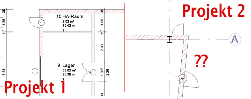

Hallo Zusammen,
unser Büro stellt sich gerade auf Revit um.
Nun bin ich gerade dabei und versuche mich an meinen ersten Projekten in Revit.
Beim ersten Projekt werden die Türen Fenster etc. korrekt im Grundriss dargestellt.
Bei einem zweiten Projekt, wo ich mit Raster, Stahlstützen arbeite werden die Türen zwar in die Wand ein gebaut aber nicht richtig angezeigt. Ich bin mir sicher dass ich irgendwo eine Einstellung vermurkst habe ;-)
Sicherlich wisst Ihr da eine Lösung.
Danke für Eure Mühen.
Ein Bildchen habe ich auch noch angehängt um das Problem deutlicher darzustellen.
viele grüße von einem revit-rookie

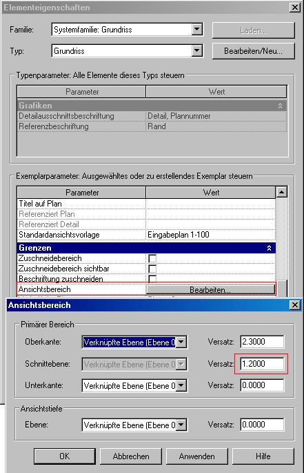

hallo,
auf welcher höhe wurden die wände/türen gezeichnet?
wie ist die schnittebene eingestellt?
ansicht -> ansichtseigenschaften -> grenzen -> ansichtsbereich-> bearbeiten-> schnittebene.
zum besseren verständis habe ich ein bild zu dem dialog angehängt.
grüße
b.schurig

Hallo Zusammen,
leider konnte dies nicht das Problem lösen....
Ich habe nun die betreffenden Wände neu gezeichnet und probiert dort die Tür einzusetzen und siehe da.... es funktioniert wieder.
Danke für die Mühe.
gruß Michael Eckert

... es könnten auch 2 Wände übereinander gezeichnet worden sein, dann siehts auch so aus. Passiert leicht mal am Anfang, vielleicht wars das...
  Max
