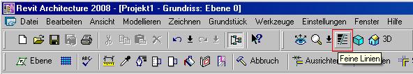

ich habe bereits in der Hilfe nachgesehen, bin aber zu keiner Lösung gekommen.
Folgendes Problem: Ist es möglich die Linienstärke von Wänden im Grundriss zu
verändern? Ich habe in den Objektstilen alles mögliche bei den Wänden verändert,
nur getan hat sich nichts. Kann mir jemand helfen?

hallo,
zuerst muss unter ansicht-> sichtbarkeit/grafiken bei den wänden die kanten bearbeiten.
danach sollte noch "feine Linien" ausgeschaltet werden, da die änderung sonst nicht gesehen werden kann.
grüße
