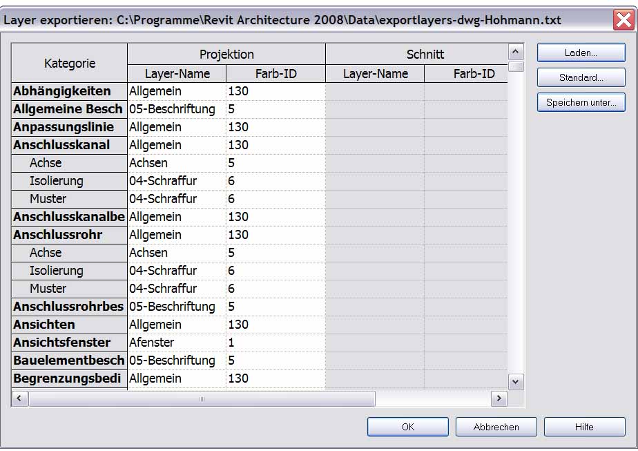

oiso (bayrisch für also)  ,
der Reihe nach:
Ich mach mir von meiner Ansicht, z. B. Ebene 0 eine Planzusammenstellung, z. B. Plan1. Dort ist die Ebene samt Zuschnittsbereich zu sehen.
Jetzt gehe ich im Projektbrowser auf den Plan und gehe erstmal auf Datei>Import/Exporteinstellungen>Layer DWG/DXF exportieren...
Dort nehem ich mir meine gewünschten Layereinstellungen vor, hier ganz explizit Kategorie Ansichtsfenster wird bei mir auf Layer-Name Afenster gelegt (siehe Bildchen). Mit OK schließen.
Dann gehe ich auf Datei>Exportieren>CAD-Formate und exportiere den Plan1 wie gewohnt. Das Ergebnis entspricht dann der Beispielsdatei "Billy".
Tut das so bei Dir?
Wenn ich einen Plan exportiere, tauchen also die Zuschnittsbereiche  nicht mehr auf, sondern nur das Ansichtsfenster vom Plan selbst. Diese Revit-Ansichtsfenster werden dann von ACAD als Ansichtsfenster übernommen.
Wenn aus der Ebene0 direkt exportiert wird, werden die Zuschnittsbereiche dargestellt und auf den Layer 0 gelegt, also die Zuschnittsbereiche werden dann zu den ACAD Ansichtsfenstern umgemünzt. Ist also in Deinem Fall eher nicht gewünscht. Daher mit den beschriebenen Einstellungen aus dem Plan rausexportieren, dann sollte es gehen.

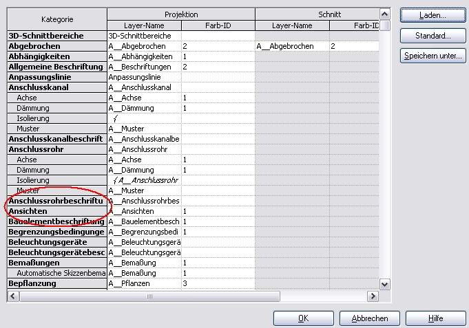

erstellt am: 04. Jul. 2007 14:08    Editieren oder löschen Sie diesen Beitrag!  <-- editieren / zitieren -->   Antwort mit Zitat in Fett Antwort mit kursivem Zitat    Unities abgeben: 1 Unity (wenig hilfreich, aber dennoch)2 Unities3 Unities4 Unities5 Unities6 Unities7 Unities8 Unities9 Unities10 Unities
Hallo Max,
(auch ein "Grenz-Schwabe" versteht bayrisch...   )
kannst Du Dir vorstellen dass in meiner Export-Datei
die Kategorie Ansichtsfenster gar nicht auftaucht => sh.Anhang.
Weiß der....wie die da "rauskommt".
So, und nun stellt sich mir die 2. Frage:
wie kommt Sie wieder rein.
Oder muss ich womöglich eine "Originale" aus dem Data-Verzeichnis
wieder unstricken      ?
Jetzt hab ich ´ne Idee: Ich bearbeite die Textdatei. - oder gehts eleganter?
Noch ein Nachtrag: Das Ergänzen der Textdatei funkt. nicht - wird von REVIT nicht umgesetzt.
