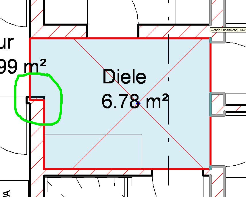

wie kann das sein, das bei der Wohnflächenberechnung die Räume nicht genau gerechnet werden. An meinen Beispiel macht es 0.2 m² aus !
Hat noch jemand dies Beobachtet ?

nein, Spaß beiseite: ich hab's eben mal ausprobiert, und bei mir kommt derselbe Effekt zustande, das ist einfach ein Fehler, der korrigiert werden muss.
Man kann es "händisch" nacharbeiten, indem man der senkrechten MW-Wand sagt, dass sie nicht raumbegrenzend ist, und dann die Raumtrennung von Hand reinzeichnet ... nicht schön, aber anders geht es momentan nicht ...

korrigiere mich selbst: geht doch noch etwas eleganter: einfach am oberen Ende der Wand noch eine Raumtrennung zeichnen, dann passt's wieder ...

Hi Lars,
Danke für deine Bemühung,
mit der Raumtrennung gehts.
