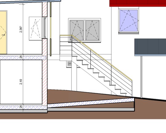

Hallo Revitianer,
ich würde gerne unter einer geneigten Bodenplatte auch eine geneigte Sohle erstellen. Leider gibt es beim Sohlenbefehl die Möglichkeit eines Neigungspfeiles nicht.
Ich habe auch schon versucht, eine Referenzebene schräg zu legen, aber der Sohlenbefehl möchte in meiner schrägen Ebene nicht ausgeführt werden - aua
Vielen Dank im Voraus für Eure Ideen
Gruß Seiti

ich glaube Sohlen kann man nur horizontal legen, aber versuche es doch einmal andersherum: eine mehrschichtige Decke erstellen und das Gelände darunter mit ein paar Punkten in die Schräge bringen. Falls die Fläche des Geländes benötigt wird, kann man dazu ja noch eine Unterregion erstellen.
HTH
