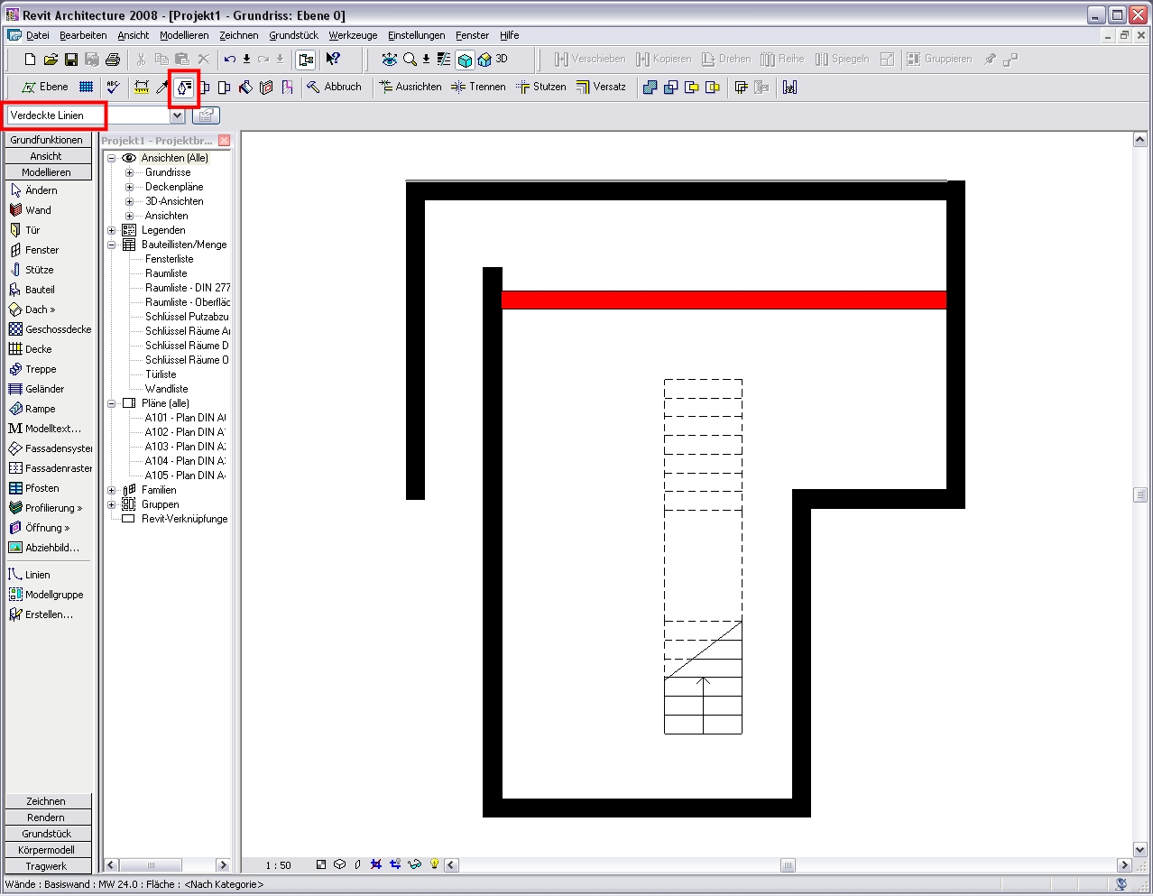

warum wird bei meiner Podesttreppe der
obere geschnittene Teil nicht gestrichelt dargestellt ?
Die Treppe habe ich nur über 1. Stockwerk eingebaut.

schaut aus wie Phasen ... dein Lieblingsthema  bei aktivem Phasenfilter werden darüberliegende Stufen leider nicht gestrichelt dargestellt. Auch Sichtbarkeitsüberschreibungen helfen da leider nichts, da die Phaseneinstellung höhere Priorität hat.
Wenn's unbedingt nötig ist, dann die Linien mit dem "Liniengrafik-Befehl" überschreiben

vielen Dank Lars,
hast wieder Recht, die Phasen
Muss das BV. auf Bestand-Abbruch-Neu haben,
aber mit dem "Liniengrafik-Befehl" geht es ja
auch, man muß es nur wissen
nochmals besten Dank
