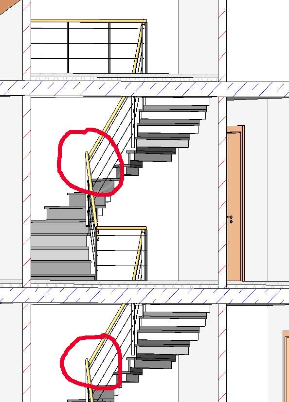

bei einer 2x4telgewendelten Treppe ist der Handlauf nicht sauber
dargestellt, der übergang stimmt nicht.
Frage, kann man diese händisch Nacharbeiten oder geht das
gar nicht besser ?

du kannst versuchen, die Geländerskizze (den Pfad) zu bearbeiten, dazu das Geländer auswählen und in der Optionsleiste auf "Bearbeiten". Versuche mal, dort wo es um die Ecke geht, den Pfad etwas zu kürzen und den "Winkel" aus zwei kurzen Linienstücken zu zeichnen, denen du dann als Neigung "Eben" gibst. Evtl. die Linie sogar noch eine Stufe weiter unten trennen. Danach sollte es besser ausssehen.

Guten Morgen Lars,
so funkt es super,
vielen Dank.
