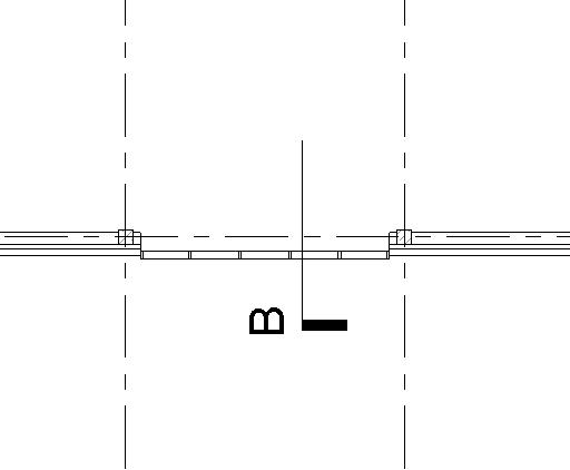

ich arbeite erst seit kurzem mit ReVit und habe mir nun für ein Projekt ein Fenster als Fassade gebastelt. Das Fenster brauche ich nur in diesem Projekt, deswegen habe ich mir gedacht, ich nehme den Fassadenbefehl statt extra ein Fenster zu basteln.
Leider schaffe ich es nicht das Element im Grundriss in die richtige Ebene, zum Hintermauerwerk, zu verschieben, es lässt sich zwar nach links und rechts, aber nicht in der Wand nach oben oder unten schieben.
Hat hier jemand einen Tip für mich, wie ich das in ReVit 9.1 hinkriegen kann?

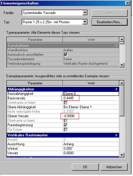

hallo,
die einbauhöhe de fassade bestimmt man in den elementeigenschaften.
hier kann dann ein basisversatz zur unteren ebene und auch ein versatz zur oberen abhänigkeit eingestellt werden.
grüße
b.schurig

danke für die Antwort.
Ich glaube ich habe mich ein wenig umständlich ausgedrückt, sorry.
Ich meine wie ich das Element im Grundriss in der Wand verschieben kann, jetzt ist die Achse des Fensters = Außenkante Verblender. Für die Darstellung im Bauantrag soll es aber zwischen Verblender und Hintermauerwerk sitzen.

vermutlich sind die Fassade und die Wand miteinander "verbunden", das macht Revit von alleine, wenn sich solche Objekte treffen. Klicke mal die Fassade an, rechts und links siehst du dann zwei kleine blaue Punkte. Auf diese Punkte fahren und dann rechte Maustaste > "Verbindung nicht zulassen". Danach solltest du die Fassade auch lotrecht zur Wand verschieben können.

danke schön, genau das war´s.
Jetzt ist die Fassade da wo sie hin soll.

Alternativ kann auch in den Eigenschaften der Fassadenelemente (Pfosten und Füllungen) ein Versatz von der Wandachse eingestellt werden. Das hat den Vorteil, dass die Fassade dann eben mit der Wand verbunden ist und sich bei Aenderungen auch mitbewegt. Der Versatz ist eine Typeneigenschaft, also für die Spezialfassade am besten neue Pfosten- und Füllungstypen definieren.
