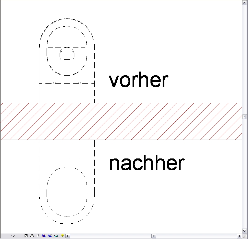

Guten Morgen,
hab ne Frage zur Darstellung von WC, WB, BW usw. im Grundriss,
ich sollte diese Objekte verdeckt, bzw. gestrichelt Darstellen,
geht das ?
Ich habe die Ojekte als 3D Möbel eingebaut.

HAllo.
In RAC 2008 auf das Objekt und dann rechte Maustaste
In Ansicht überschreiben > Element oder Kategorie .
Kann in jeder Ansicht seperat gesteuert werden.

Hallo Carsten Danke schön,
so geht es, nur bei Waschbecken und WC ist die gestrichelte Linie nicht eng genung,
und es liegen auch mehere Linien übereinander.
Hab noch ne Frage, wie kann ich die Ausganssituation wieder herstellen ?

die beschriebenen Methoden sind alle nicht ganz falsch, aber oft nicht ausreichend (hängt ein wenig von der verwendeten Familie ab).
Viele der Sanitärobjekte, die als 3D-Familien im Revit-Content angeboten werden, verwenden für die Grundrissdarstellung ebenfalls das 3D-Modell - was oft dazu führt, dass Linien übereinander liegen oder (gerade bei runden Bauteilen) mehrere Bögen zu sehen sind.
Ich würde diese Familien etwas überarbeiten, indem man Ihnen für den Grundriss nochmal eine 2D-Darstellung aus symbolischen Linien gibt und dafür die 3D-Darstellung aus Grundriss/Deckenplan rausnimmt. Die 2D-Linien lassen sich dann recht leicht überschreiben, und abhängig vom Maßstab erkennt man dann auch gestrichelte Linien.
Wie geht das? Wähle z.B. dein WC aus, klick oben auf "Familie bearbeiten". Dann in der Grundrissdarstellung den Befehl "Symbolische Linien" aufrufen und in der Optionsleiste auf den "Cursor" klicken - eignet sich sehr gut, um auf Basis bereits vorhandener Geometrie neue Linien zu erstellen. Dann klickst du einfach die Linien an, die du im Grundriss sehen möchtest, z.B. die Aussenkontur des WCs und die Ellipse für die "Schüssel"
Im Anschluus die 3D-Geometrie anklicken, in der Optionsleiste auf "Sichtbarkeit" und das Häkchen bei "Grundriss/Deckenplan" rausnehmen. Zuletzt die Familie neu ins Projekt laden, nun kannst du die (2D-)Darstellung wunderbar mit den oben beschriebenen Werkzeugen verändern und hast keine doppelten Linien mehr. (siehe auch Bild)

Hallo Lars,
hab es nach deiner Anleitung versucht, geht nicht,
und zwar ist es so, wenn ich das Häckchen bei Grundiss/Deckenplan raunehme, ist im Grundrisse mein WB ganz unsichtbar. Beim bearbeiten mit "in Ansicht Überschrieben" hat es auch keinen euinfluß.
Wo habe ich noch einen Fehler ?

erstellt am: 18. Jun. 2007 14:25    Editieren oder löschen Sie diesen Beitrag!  <-- editieren / zitieren -->   Antwort mit Zitat in Fett Antwort mit kursivem Zitat    Unities abgeben: 1 Unity (wenig hilfreich, aber dennoch)2 Unities3 Unities4 Unities5 Unities6 Unities7 Unities8 Unities9 Unities10 Unities Nur für hack 10 Unities + Antwort hilfreich
vielleicht vergessen, die symbolischen Linien zu zeichnen? Oder wurden diese in der Sichtbarkeit nur für einen bestimmten Detaillierungsgrad sichtbar gemacht? Zeichne zur Sicherheit einfach mal ein paar symbolische Linien "ins Leere" und schau, ob diese dann sichtbar sind - dabei auch auf den eingestellten Linienstil achten, sollte "Sanitärinstallationen" sein...

Hallo Lars,
hab meinen Fehler entdecket,
ich habe bei den Symbolischen Linien die verdeckten Linien ausgewählt,
auf Sanitärinstallation gestellt und es funkt.
