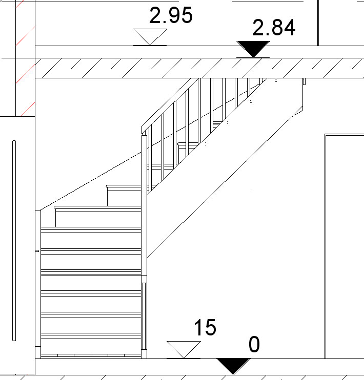

hallo,
nur eine kurze, wahrscheinlich einfache frage:
wieso unterschlägt revit bei den höhenkoten, deren wert unter einem meter liegt, die vorkommastelle und vor allem, wie kann ich das ändern? (siehe bild)
danke im voraus und gruß,
stefan

hallo,
achtung keine umlaute oder sonderzeichen bei den upploads nutzen.
ich vermute, dass die einheiten nicht richtig eingestellt sind.
hier ne kleine anleitung zu den einheiten, betrifft auch die koten:
http://www.acadgraph.de/ll/revit_91_bemassung_runden.html
