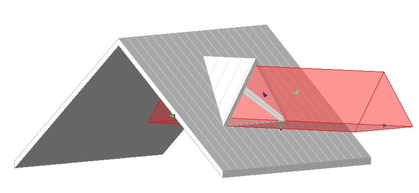

hallo leute,
ich bin's wieder, mit einem neuen problem(chen?)...
ich habe gerade auf ein satteldach, das ich über 'fläche' erstellt habe, eine dreiecksgaube gesetzt. (dazu siehe bild)
deren dach habe ich über extrusion erstellt. sieht soweit auch ganz ok aus, aber nun würd ich gern eine öffnung ins hauptdach schneiden. dies gelingt mir leider nur mit der option 'lotrecht', so dass die öffnung konstruktiv ja nicht richtig ist. ich möchte die öffnung aus der frontalen gaubenansicht durch's dach schiessen, aber es gelingt mir über keinen der öffnungsbefehle und auch nicht über abzugskörper, weil er dabei das dach nicht als volumengeometrie erkennt...
wahrscheinlich ist´s für den einen oder anderen unter euch eine leichte übung, daher hoffe ich, dass ich mit eurer hilfe auch diesmal wieder weiter komme!
danke im voraus und gruß,
stefan

Hallo Stefan,
meine persönlichen Favoriten sind da schon die Abzugskörper, was man damit alles anstellen kan... :-)
Bei mir geht das auch bei Dächern über Fläche. Ich hab den Abzugskörper über Modelieren>Erstellen>Dächer angelegt, einen Abzugs-Volumenkörper erstellt und dann geschnitten --> weg wars, das Dach! Vielleicht war da irgendein Fehlerteufel drin bei Dir?

Hallo Stefan,
so spät wie der Max und du bin ich hier nicht unterwegs ;-)
Wie Max schon sagte: der Abzugskörper funktioniert prima, man darf diesen allerdings nicht einfach als "Körper" erstellen, da er dann das Dach zwar im ersten Moment ausschneidet, Revit lässt es aber nicht zu, dass die Familie fertiggestellt wird, da sich "in" der Familie keine Geometrie befindet, von der man etwas abziehen könnte.
Das gleiche über Modellieren > Erstellen > Dächer, erneut die Verschneidung ausführen und alles ist bestens ...

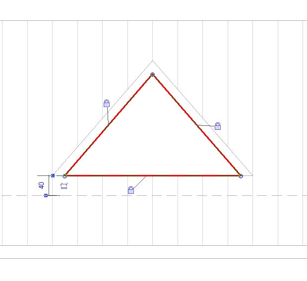

hallo max, hallo lars,
erstmal vielen dank für eure schnellen antworten, mittlerweile haben wir es ausprobiert und trotzdem wehrt revit sich mit händen und füssen...
ich beschreibe mal eben die vorgehensweise:
also, das hauptdach hatte ich über fläche erstellt, also im grundriss, wobei zwei seiten die neigung bestimmen.
dann habe ich ein gaubendach über extrusion erstellt und an das dach strecken lassen. danach befolgte ich euren rat: modellieren>ertellen>dächer>abzugskörper über extrusion...
die skizze läßt er mich fertigstellen, aber die familie nicht, dann kommt folgendes:
'Einige Abzugskörperformen in dieser Familie schneiden nichts und werden gelöscht. Um andere Schnitte für den Abzugskörper einzustellen, verwenden Sie das Werkzeug Geometrie ausschneiden.'
ist aber gelogen, denn wenn ich von der seite schaue, ragt der extrudierte körper vorne weit heraus und geht bis mittig unter den first! irgendwas machen wir doch noch falsch, oder!?

Hallo Stefan,
natürlich müssen Abzugskörper und Dach noch mit "Geometrie schneiden" verbunden werden, bevor die Familie fertig gestellt wird - habt ihr daran gedacht?

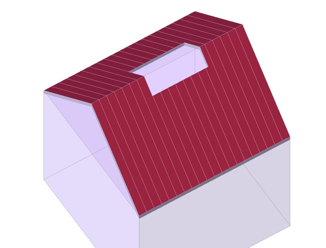

erstellt am: 13. Jun. 2007 09:56    Editieren oder löschen Sie diesen Beitrag!  <-- editieren / zitieren -->   Antwort mit Zitat in Fett Antwort mit kursivem Zitat    Unities abgeben: 1 Unity (wenig hilfreich, aber dennoch)2 Unities3 Unities4 Unities5 Unities6 Unities7 Unities8 Unities9 Unities10 Unities
Gaubenproblem.pdf

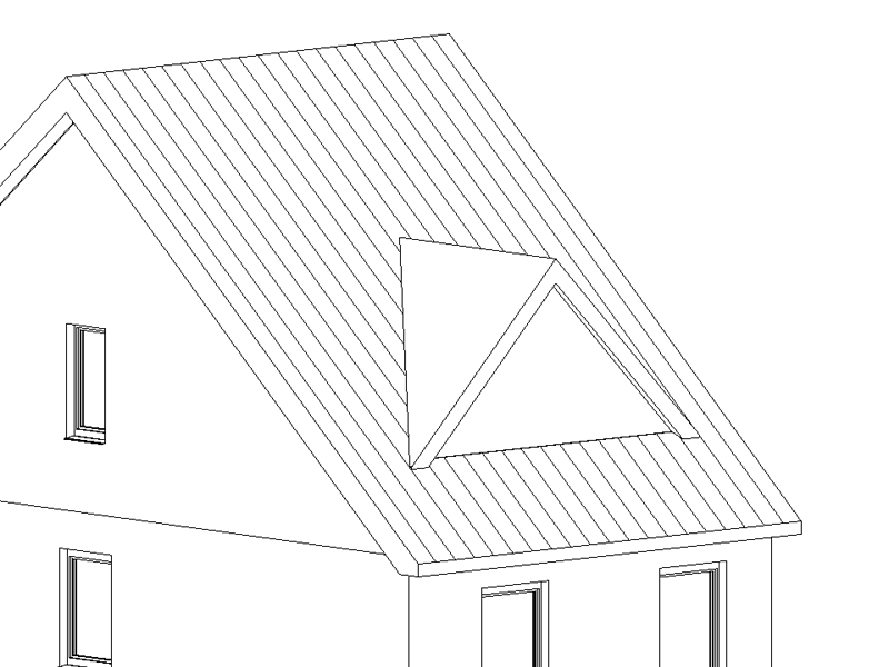

hallo lars,
schon komisch, aber sicher bei uns, wie in 99,9% aller problemfälle, ein anwenderfehler. wir werden dem auf den grund zu gehen versuchen.
nun haben wir zwar dieses schöne loch in gauben-durchstossrichtung, aber irgendwie sieht´s jetzt im grundriss noch komisch mit dem anschluss der gaubenwand aus. auch im schnitt ist es noch nicht so einwandfrei. eigentlich müßte man doch die gaubenwand bzw. den kompletten dachbereich von der äußeren wandkante bis zum eh schon vorhandenen loch auch noch in aufsteigender weise ausschneiden, oder wie würdet ihr das machen? (siehe auch anhang)
gruß, stefan

erstellt am: 13. Jun. 2007 15:26    Editieren oder löschen Sie diesen Beitrag!  <-- editieren / zitieren -->   Antwort mit Zitat in Fett Antwort mit kursivem Zitat    Unities abgeben: 1 Unity (wenig hilfreich, aber dennoch)2 Unities3 Unities4 Unities5 Unities6 Unities7 Unities8 Unities9 Unities10 Unities Nur für stefancp 10 Unities + Antwort hilfreich
genau so ist es: um auch die Wand sauber durchlaufen zu lassen, braucht es einen zweiten Abzugskörper (kann in der gleichen Familie mit erstellt werden), bei dem es allerdings zu beachten gilt, dass die Kanten der beiden Körper (Prisma und Quader) sich nicht berühren dürfen, da sonst der Abzug nicht funktioniert. Es muss also ein minimaler Abstand zwischen den Körpern bleiben, wo dass Dach die Wand durchschneidet ...
Ansonsten finde ich das Ergebnis (siehe Bild) aber ganz anständig.

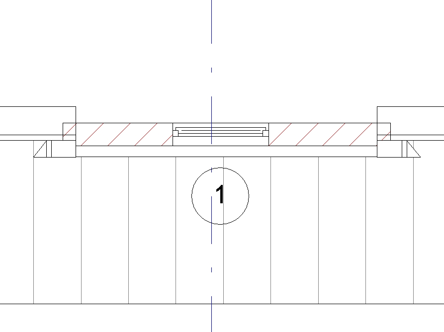

erstellt am: 20. Jun. 2007 00:28    Editieren oder löschen Sie diesen Beitrag!  <-- editieren / zitieren -->   Antwort mit Zitat in Fett Antwort mit kursivem Zitat    Unities abgeben: 1 Unity (wenig hilfreich, aber dennoch)2 Unities3 Unities4 Unities5 Unities6 Unities7 Unities8 Unities9 Unities10 Unities Nur für stefancp 10 Unities + Antwort hilfreich

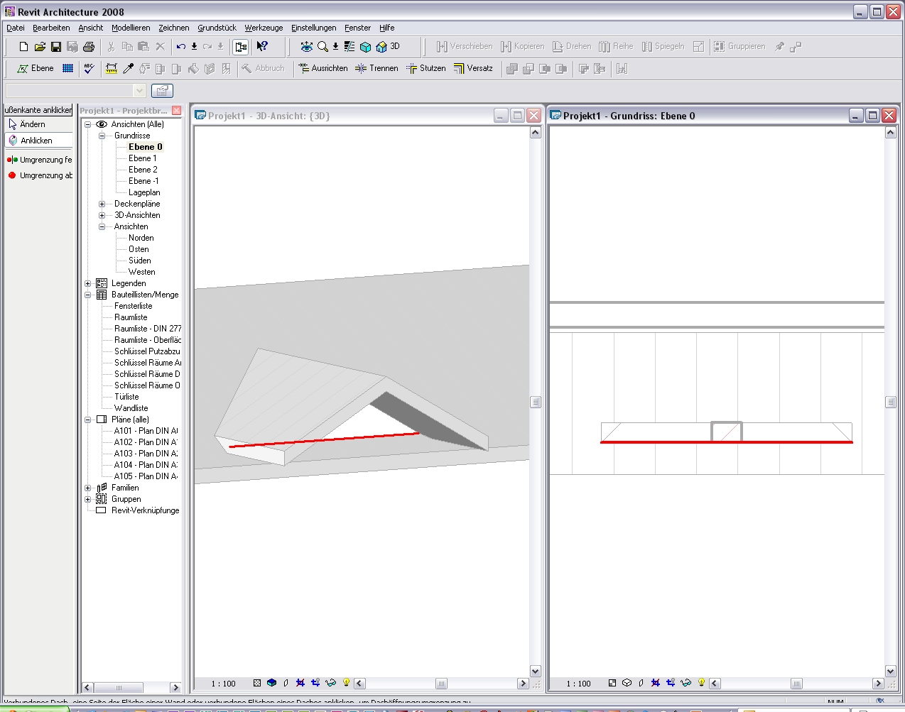

Abzugskörper sind ja gut, aber warum nicht stattdessen dass Dachöffnungstool verwenden (Modellieren-Oeffnung-Dachöffnung). Beim Auswählen der Dachflächen und der Stirnwand der Gaube wird der Schnitt automatisch in Richtung der entsprechenden Elemente geführt. Die Oeffnungskanten werden ausserdem automatisch an diese Elemente gesperrt, manuelles Sperren erübrigt sich also. Für mich hat das Tool bis jetzt immer bestens funktioniert.

mmhasse
Sehen Sie sich das Profil von mmhasse an!   Senden Sie eine Private Message an mmhasse  Schreiben Sie einen Gästebucheintrag für mmhasse
Beiträge: 17
Registriert: 12.04.2005
erstellt am: 20. Jun. 2007 10:10    Editieren oder löschen Sie diesen Beitrag!  <-- editieren / zitieren -->   Antwort mit Zitat in Fett Antwort mit kursivem Zitat    Unities abgeben: 1 Unity (wenig hilfreich, aber dennoch)2 Unities3 Unities4 Unities5 Unities6 Unities7 Unities8 Unities9 Unities10 Unities Nur für stefancp 10 Unities + Antwort hilfreich
Original erstellt von Lars Geis:
Hallo Michael,
deine Vorgehensweise verstehe ich nicht, bzw. funktioniert bei mir nicht ... wenn ich über diesen Befehl gehe und dann die Gaubenstirnwand anwähle, dann sieht die "Extrusionskizze" aus wie im angehängten Screenshot und ich kann die Öffnung nicht fertig stellen???
Hallo Lars,
versuch bitte mal, die Innenkante der Stirnwand auszuwählen. Das definierende Bauteil muss sozusagen ausserhalb der Oeffnung liegen. Damit nachher trotzdem die Stirnwand durchläuft, und nicht das Dach, einfach die beiden Teile mit dem Verbinden-Tool verschneiden. Natürlich müssen aucd noch die Innenkanten des Gaubendaches ausgewählt werden. Falls es nicht klappt, kann ich später noch ein Beispiel posten.

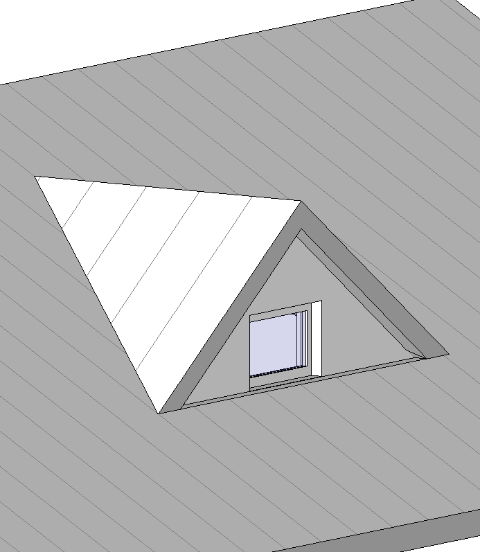

beispielgaube.zip
Hier kommt mein Beispiel. Dass die Innekante der Stirnwand gewählt werden muss, wie ich behauptet hatte, stimmt offensichtlich gar nicht. Ich musste hier sogar die Aussenkannte anklicken, damit ich die Wand sowohl am Haupt- wie auch am Gaubendach fixieren konnte. Ich habe dann das Gaubendach und die Dachöffnung gruppiert und über den First gespiegelt. Das klappt wunderbar, die Oeffnung muss nicht neu erstellt werden.
Das Gaubendach ist ein Dach über Grundfläche, ich weiss nicht, ob es mit dem Extrusionsdach weniger gut klappen würde.
