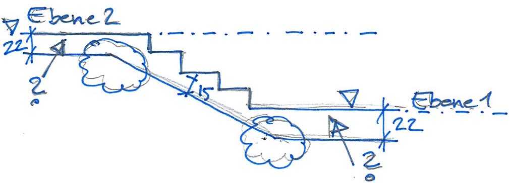

Hat jemand eine Ahnung wie ich so einen Anschluss (siehe beigelegtes bild) einer Treppe an einen Treppenabsatz hinkriegen kann. Der Treppenabsatz liegt genau auf einem Geschoss. Ich möchte das ganze für eine Wendeltreppe machen um genau die Kopfhöhe zu messen.
Vielen Dank im voraus für eure Mühe

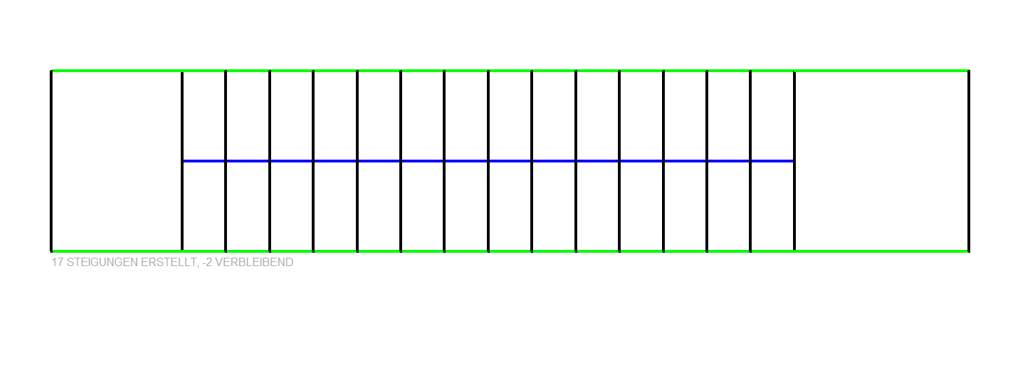

Ich denk ja schon, dass die Treppen noch nicht zu Ende gedacht sind von Autodesk, das btrifft auch die Anschlüsse an den Absätzen. Das schaut immer irgendwie komsich aus und man muss nacharbeiten. Dazu gibts verschiedene Möglichkeiten, die auch ganz gut funktionieren. Braucht man das Ganze nicht in der Visualisierung in 3D kann man getrost mit 2D-Detaillinien und gefüllten Bereichen bzw. ab 2008 auch mit maskierten Bereichen das sauber ergänzen. Oder man braucht das in 3D, da dauerts dann schon etwas länger, aber man kann mit Hilfe von Deckenkantenprofilen auch gut was hinmodellieren.
Oder man trickst :-).
Du könntest nämölich auch einfach mit 2 weiteren Steigungen ein Podest ans Ende der Treppe anfügen (jetzt schüttelt nicht gleich die Köpfe, doch das geht ;-) ). Dann hast Du die KAnten automatisch sauber drin. Wie das mit Tricks halt immer so ist, hat das auch seine "Nebenwirkungen": Die Treppe hat statistisch gesehen jetzt 2 Steigungen mehr. Lässt Du die Treppe beschriften, werden diese Steigungen nun mitgerechnet. Da der Auftritts-Parameter der Beschriftung jedoch genauso falsch ist wie eine in Revit vierteltgewendelte Treppe, würd ich die Beschriftung eh nicht hernehmen, da die Fehlerquelle einfach zu hoch ist! (hoh, der Satz hats aber in sich, oder :-)? ). Also meine Empfehlung: Die Treppe manuell Beschriften und dann das Podest an die Treppe drangehängt. Das dürfte am schnellsten gehen, wenn man das in 3D braucht.
Ist das nun schön oder schön?

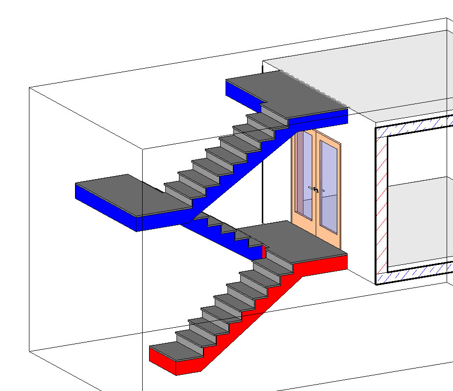

Den Betonlauf habe ich in 3 Teilen erstellt. Im Grunde so wie die Skizzen im Beitrag vorher von Max. Nur da hab ich die Stufen weggelassen. Die genaue Höhe der Zwischenpodeste habe ich als Ebenen eingefügt(ohen Grundrisserstellung)und den Wert mitz der entsprechenden Rechenoperation ermittelt : Geschosshöhe/Anzahl STG.x STG. für Lauf.  Dann war der Wert genau obwohl nur
2 Nachkommastellen angezeigt werden.
Das ganze geht natürlich nicht in 10 Min. aber ich wollte die Treppe so genau wie es möglich ist eingeben und das ist mir gelungen.
So ist sie auch schon gebaut worden.

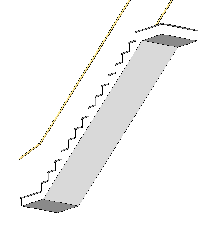

Ich bin sogar der Meinung, dass mit einer kleinen Änderung des Systems die "Kopfrechnerei" in den meisten Fällen entfällt (Freilich sind die Anforderungen bei jedem BV wieder anders).
Ich würde das mit 2 Bauteilen gestalten. Ein Lauf von Eingang bis Ebene EG (im Bild rot) und einmal von EG bis OG (im Bild Blau). Damit entfällt die "Zwischenebene", was zum Einen die Übersichtlichkeit fördert und zum Anderen eben die Rechenarbeit erspart.
Wenn man die Podeste wie oben beschrieben dann noch gleich mit dranhängt erhält man eine exakte 3D-Darstellung der Läufe. Die Dicke der Podeste kann man wunderbar über "Podestträgerhöhe" in den Typeneigenschaften regeln. Dann sollte das passen :-).
