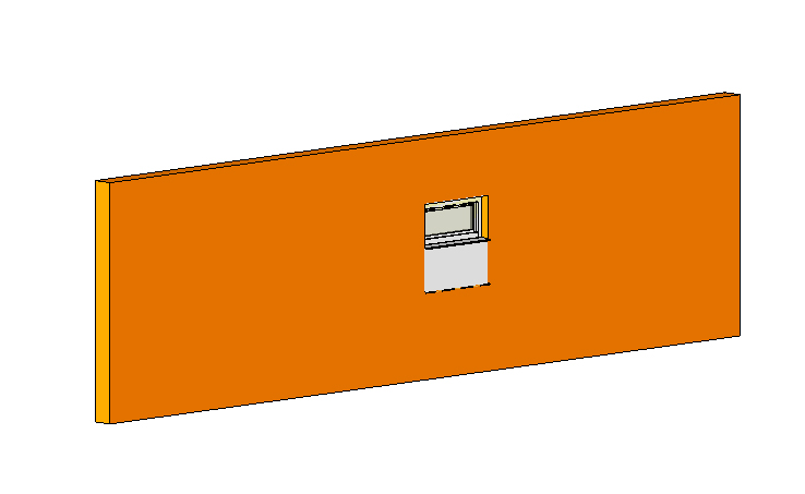

Guten Morgen,
ich habe ein Darstellungsproblem und zwar, ich habe ein best. Fenster ausgebaut und die BRH erhöht, sodas ein kleineres Fenster eingebaut weden kann. Jetzt das Problem, wenn ich das Fenster auf Neu stelle (wo es ja auch jetzt ist) wird es in der Ansicht nicht richtig Dargestellt (siehe Bild Dach). Das Problem geht dann weiter , den in der Fensterliste tauchen sie dann auch nicht auf.
Was machen ich mit meinen Speziellen Freunden die Phasen wieder falsch.
kann mir jemand Helfen ?
Noch was, ich habe die Fenster in der best. Wand eingebaut, und dann mit Trennen die BRH getrennt und der Brüstung dann Neu zugewiesen !

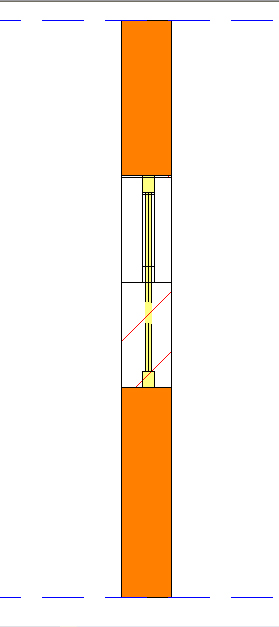

Hallo Hack,
...wo die Phasen doch so schön sind :-).
Grade bei Fenstern reagiert Revit supertoll! Wenn Du ein Fenster in einer Wand in der Phase Bestand erstellt hast, dann das Fenster abbrichst in der Phase Neu, wird ja erstmal automatisch eine "Füllung" des Fensters erstellt (in der Phase "Neu"). Schon mal schlau, oder? Setzt Du dann ein Fenster in der Phase "Neu" wieder drüber, wirds wie gewohnt aus der Wand ausgeschnitten. Siehe auch die Bilder im Anhang, der Bestand ist zur besseren Veranschaulichung in orange dargestellt. Im Schnitt gut zu erkennen: Die bestehende Wand (orange) und das ursprüngliche große Fenster (als Abbruch gelb gestrichelt) und das neu eingefügte kleinere Fenster. Die Brüstung (schraffierte Zeigelwand) erstellt sich dann von selbst! Das müsste doch bei Dir auch so gehen, oder?
  Max
