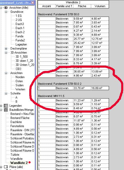

ich sollte Mengenlisten vom Anbau (Neu) erstellen,
meine Vorgehensweise ist Ansicht - Neu - Bauteilliste/Mengen..
und wähle die Wände, stelle die Phase Neu ein usw, das selbe wiederhole ich mit Bestand, nun habe ich festgestellt das in den beiden Listen immer Bestand und Neu enthalten sind, warum das so ist ? Ich habe mich vergewissert das die Phasen am Material (Wände) richtig eingestellt ist.
? wo liegt das Problem, kann mir jemand helfen.

das selbe Problem ist auch bei einer Fensterliste aufgetaucht.

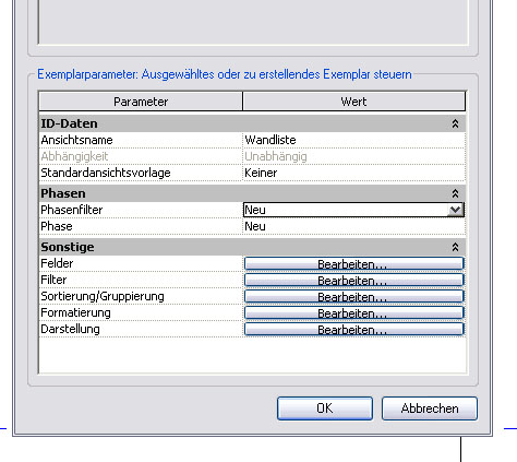

Bitte nicht über die Kommentare filtern! Das ist natürlich eine Möglichkeit, tut aber meiner Phasen-Fetischisten-Seele bis zur Wurzel weh!
Bauteillisten sind nur eine andere Form der Darstellung der Grundrisse für Revit, daher kann alles 100% sauber über Phasen und Filter gesteuert werden - und das passt auch, wenns richtig eingestellt ist

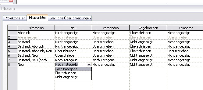

Die Einstellungen für die Ausgabe aller Wände in der Phase "Neu":
1.: Filter checken/anlegen falls noch nicht vorhanden: In den Einstellungen-Phasen den Reiter Phasenfilter aufrufen und auf den Button "Neu" klicken. Dann einen Namen vergeben und einstellen nach Gusto, z. B. Neu wird nach Kategorie angezeigt (oder auch überschrieben, das spiel hier keine Rolle).
Alle anderen Spalten werden auf "Nicht angezeigt" gestellt, da diese ja nicht sichtbar sein sollen. Damit hast Du einen neuen Filter angelegt, alle anderne bleiben davon unberührt (solange Du sie nicht änderst  )
2.: Bauteilliste anlegen, sofern nicht schon geschehen. Die Form der Liste spielt keine Rolle. Halt nach persönlichem Bedarf... Nun stellst Du in den Eigenschaften der Liste bei PHASE ein NEU und bei PHASENFILTER nimmst Du auch NEU. Das heißt in dieser Lsite werden jetzt alle Wände gezeigt, die in der Phase NEU neu sind. (Diese Logik haut mich um  ). Siehe Bild Reval (nein - ich bin kein Raucher, aber die Dateinamen ghen mir jetzt aus  )
3.: Nun wird die Bauteilliste sortiert angezeigt.
Anderes Beispiel zur Veranschaulichung: Die Wände der Phase Bestand sollen nun angezeigt werden.
1.: Der Filer "Bestand" sollte so aussehen: Neu - Nicht angezeigt; Vorhaden - Nach Kategorie (oder auch Überschrieben - das ist hier egal); Abgebrochen - nicht angezeigt; Temporär - nicht angezeigt
2.: Die Bauteilliste wird gesetzt auf Phase NEU; Phasenfilter BESTAND. Jetzt werden alle bestehenden Bauteile der Phase NEU angezeigt!
Unterschied klar? Die Phase selbst bleibt also NEU nur der Filter wechselt!
Somit hast Du Deine Bauteilliste sauber sortiert nach Phasen.
